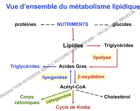

Un petit schéma pour bien visualiser ça :
Encore sincèrement désolée pour mes grosses erreurs, je vais supprimer le message ou je dis des bêtises pour que personne ne retienne ça à l'avenir !
Maintenant si vus avez des questions sur la lipogenèse je vous conseille de faire un nouveau post, ma co-tut sera très certainement plus qualifiée que moi pour y répondre.
Est-ce que c'est plus clair pour vous ?
