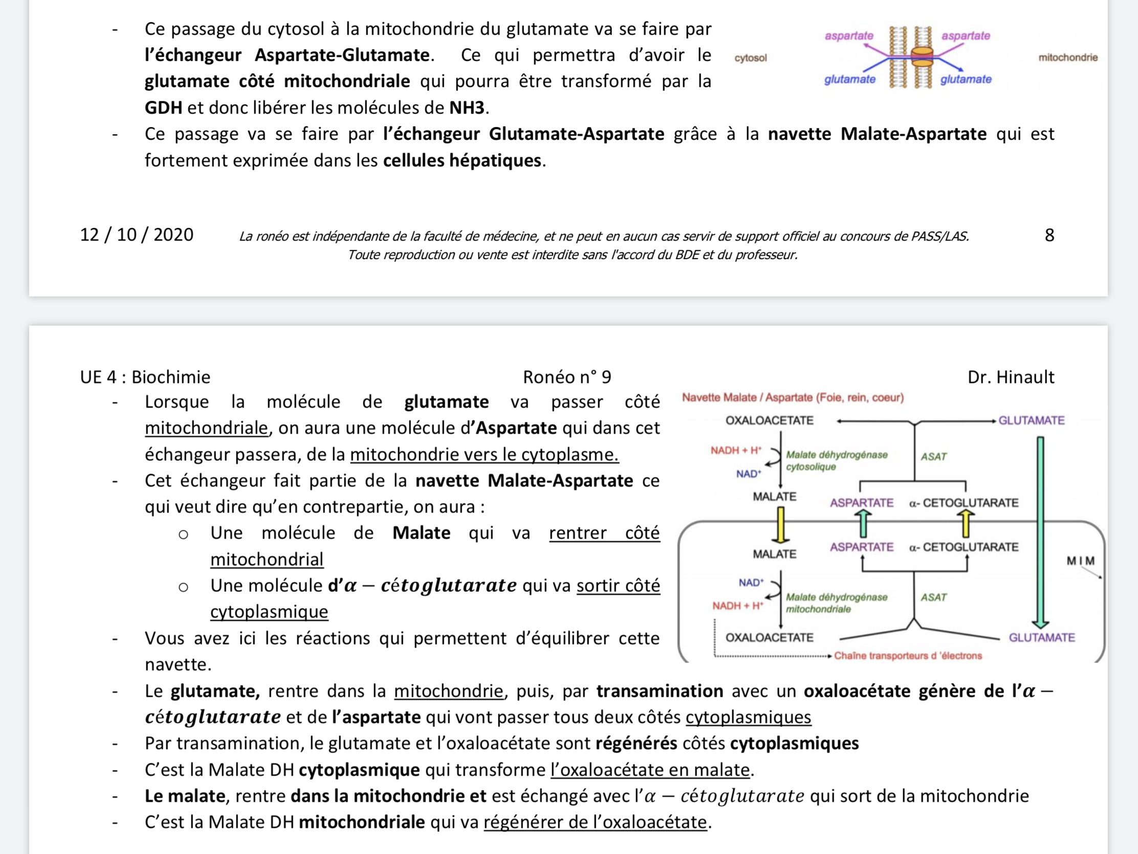

Alors effectivement la prof n'explique pas trop pourquoi on trouve la navette malate/aspartate au niveau de la MIM. Mais elle a un peu plus détaillé le sujet dans le cours des PASS / LAS donc je vais utiliser cette explication là pour t'aider à retenir que cette navette se trouve au niveau de la MIM :
Dans le catabolisme des acides aminés, on sait que la glutamine arrive au niveau du foie, et grâce à la glutaminase se transforme en glutamate + 1 NH3 dans le cytoplasme. Ce glutamate, pour rentrer dans la mitochondrie et réaliser la désamination oxydative par la GDH, va devoir traverser la MIM en échange d'une molécule d'aspartate. Donc la présence de l'échangeur Glutamate/Aspartate (qui est un des échangeurs/antiports de la navette Malate/Aspartate) est essentiel, par exemple, pour la réalisation du catabolisme des acides aminés !
Si tu veux encore plus de détail sur cet échange je te met en photo la partie de la ronéo PASS/LAS qui en parle :
J'imagine que c'est l'une des explications pour laquelle cette navette se trouve sur la MIM. Il y en a surement plein d'autres, mais j'espère que c'est suffisant pour que tu puisses le retenir :) Bonne soirée ! :coeur:

Messagepar Artemis » 27 Nov 2020, 19:05
Hiii !
Merci beaucoup, les schémas surtout m'ont bien aidée :in-love:
C'est super gentil de ta part :coeur: :coeur: :coeur:
