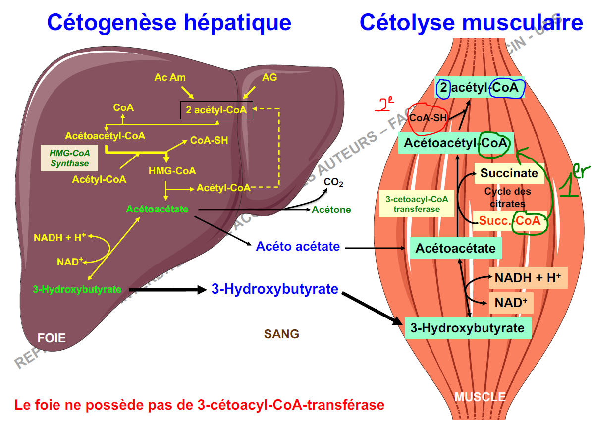

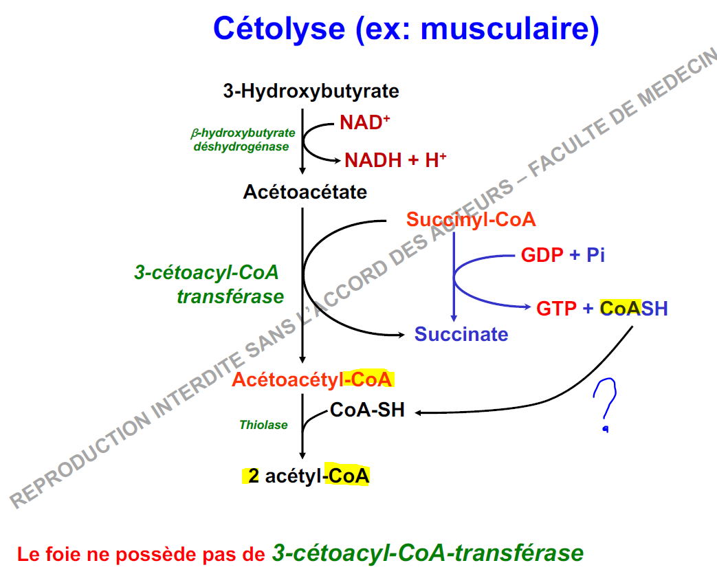

J'ai une petite question car j'ai l'impression qu'on dit deux choses différentes dans deux diapos concernant la cétolyse :
Donc d'abord sur cette diapo on dit que le CoA libéré par la réaction Succinyl-CoA -> Succinate est utilisé pour cliver l'acétoacétyl-CoA en 2 acétyl-CoA, c'est d'ailleurs ce qui est dit juste après dans la ronéo.

Sauf que sur cette diapo on voit que le CoA libéré par la réaction succinyl-CoA -> Succinate est utilisé pour former l'acétoacétyl-CoA à partir de l'acétoacétate, et qu'on utilise un autre CoA pour le clivage.
Du coup c'est deux versions différentes, et je me demandais laquelle retenir ?
(Je pense que la deuxième est la plus logique vu qu'on a 2 acétyl-CoA au bout, il faut donc 2 CoA pour la réaction, or dans la première version si on utilise le CoA pour le clivage, la formation de l'acéoacétyl-CoA ressemble à de la magie vu qu'on utiliserait aucun CoA)

Alors en effet, ces deux diapos semblent contradictoires.
J’aurai tendance à dire comme toi, que la 2e version est la plus logique (et ma co-tout est d’accord avec moi) donc pour l’instant je te conseille de retenir cela.
Cependant, il est vrai que c’est un point qu’elle ne developpe pas du tout mais qui serait peut être utile pour votre compréhension.
Donc je te propose de mettre cette question de côté pour lui poser dans la prochaine vague, ça te convient ?
En attendant retiens ce que je t’ai dis plus haut.
