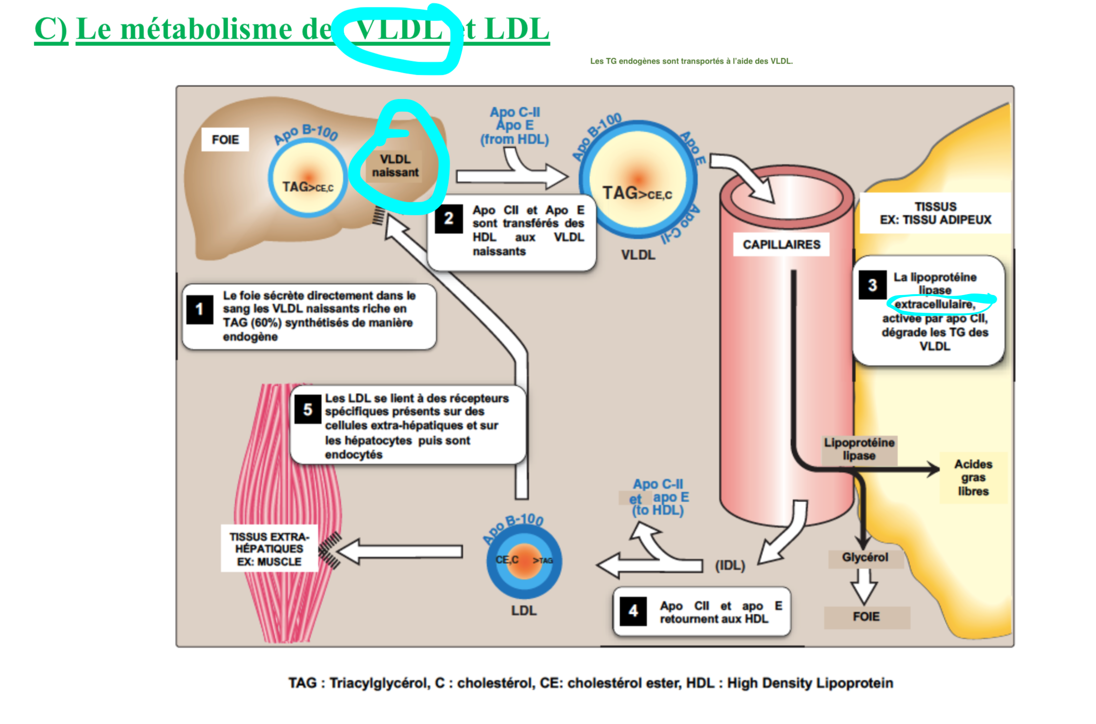

Je ne comprends pas pourquoi on parle de VLDL dans la partie extra cellulaire.
De même pour LPL et LHS.
J'avais compris que
VLDL = lipolyse intra cellulaire = LHS;
chylomicron = lipolyse extra cellulaire LPL.

Je ne comprends comment c'est possible,
:arrow: En situation d'hypoglycémie au niveau du foie on peut avoir la lipogenèse.
:arrow: Par la suite il va y avoir un transport entre le foie et le tissu cible qui se fait par les VLDL.
:arrow: Ces VLDL au contact de la LPL vont libérer les AG.
En hypoglycémie, pourquoi aller stocker des AG dans les tissus périphérique = lipogenèse?
Est ce pcq, dans un premier temps on va faire la B-ox (LHS / VLDL). Puis dans un second temps, soit on continue avec la GL / NGG / Cétogenèse ; Soit on est bon et on RESTOCK... toujours en hypoglycémie..??

Alors en effet tu l'as bien remarqué, j'avais fais une grosse erreur sur un précédant post je suis désolée, ne retiens pas ce que tu avais vu, tu peux retourner le voir j'ai enlevé la réponse fausse et jai fais un nouveau récap : https://www.carabinsnicois.fr/phpbb/viewtopic.php?f=2018&t=147461
Donc au cas ou en plus du post :
LHS = lipolyse intracellulaire = libération d'AG du TA
LPL = lipolyse extracellulaire = libération des AG contenus dans les VLDL et les chylomicrons pour les faire rentrer dans le TA
Donc comme tu l'avais bien compris, pas de lipogenèse en hypoglycémie mais bien en hyperglycémie pour fabriquer des TGs pour aller les stocker dans le tissu adipeux.
Encore désolée de t'avoir porté à confusion avec le précédent post.
Est-ce que c'est plus clair pour toi ?
