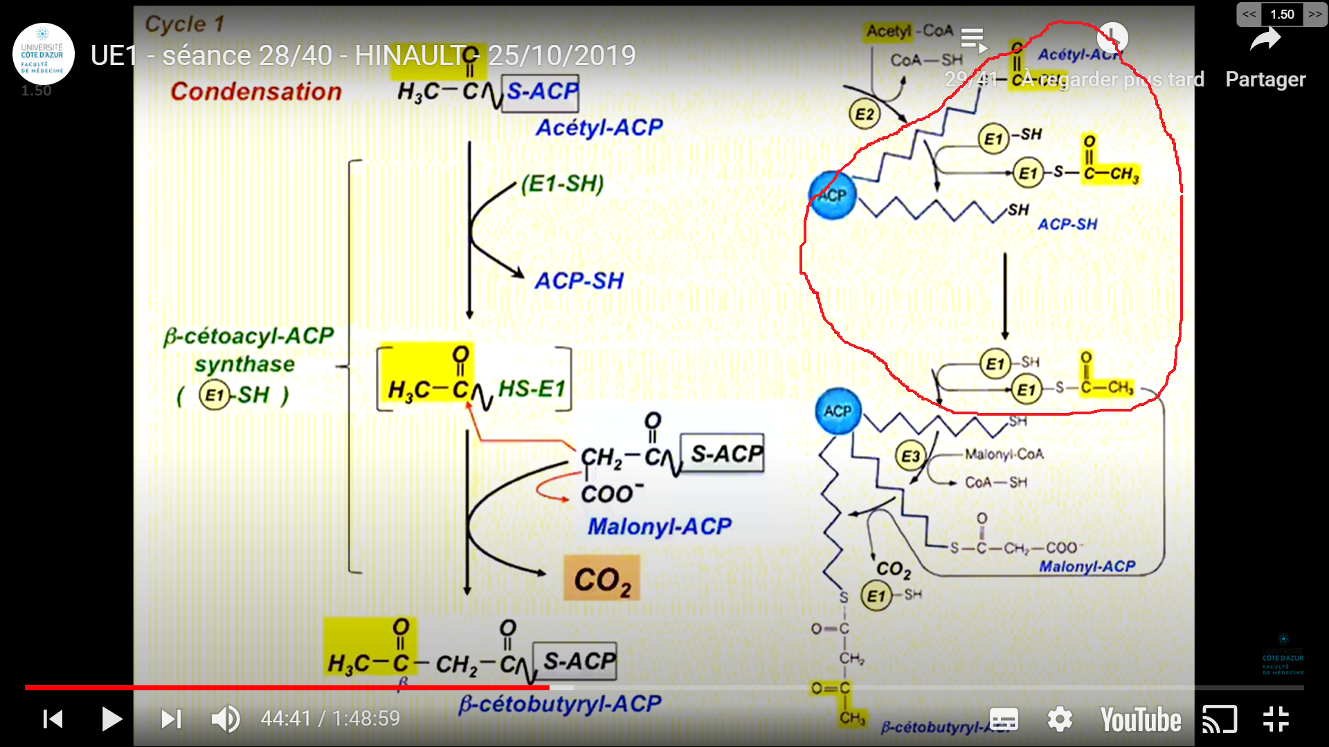

J'ai beaucoup de mal à comprendre ce qu'il se passe au cours de la biosynthèse des AG à ce moment-là, entouré en rouge.
Peux-tu m'expliquer ce passage STP ?
Merci beaucoup d'avance :coeur:

En gros ce que tu m'as envoyé c'est exactement ce qui est détaillé dans ton cours : :) Regarde :
On voit le bras ACP qui "refile" l'acetyl COA à E1
Puis on voit E3 qui charge le malonyl COA sur le bras ACP : Malonyl COA qui lache son COA SH pour se fixer à l'ACP -> malonyl ACP
Ensuite le bras ACP refile le malonyl ACP à E1 et on voit la condensation du malonyl avec l'acetyl par un rejet d'une molécule de CO2 pour former du béta-cétobutyryl-ACP
Voila j'espère que c'est good pour toi :)

Hey Marianémie!
Ahhh, c'était donc ça ^^
J'avais peur d'avoir passé quelque chose!
Merci beaucoup <3
