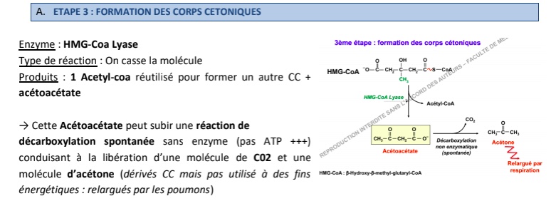

La décarboxylation de l'acétoacétate en Acétone est "non enzymatique" ?
Pourquoi ? Pourtant il y a "l'acétoacétate décarboxylase" responsable non ?

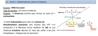

Alors non, ATTENTION +++, la réaction de décarboxylation de l'acétoacétate est NON enzymatique, elle n'utilise pas d'enzyme (j'avais d'ailleurs fait le piège en tutorat pour que ça marque l'esprit).
Je te mets en dessous le passage de la ronéo qui en parle, la prof dit bien qu'il n'y a pas d'enzyme pour cette réaction spontanée :
Est-ce que c'est bon pour toi ?
