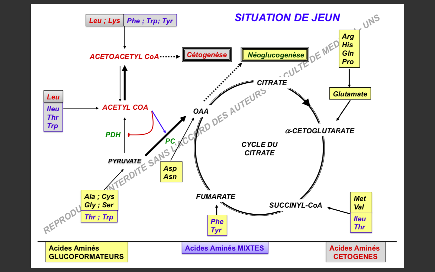

Messagepar deenagrayne » 19 Oct 2020, 17:19
Salut!
Est-ce que la diapo suivante est à connaître au détail près au niveau des diféfrents AA ?
Dans le cours en vidéo, la prof ne détaille pas chaque réaction mais elle se focalise plus sur l'Acétyl-CoA avec la PDH et la PC.

Messagepar Pedrassou » 20 Oct 2020, 11:24
Alors non je ne pense pas que cette diapo est à savoir par coeur. Je pense que ce n'est pas utile de connaître les 7 encadrés d'AA par coeur, mais en revanche il est important de savoir :
- AA glucoformateurs --> peuvent donner du Pyruvate, OAA, alpha-céto-glutarate, fumarate, succinyl-CoA
- AA cétoformateurs --> peuvent donner de l'Acétyl-CoA et de l'Acétoacétyl-CoA
- AA mixtes --> peuvent donner de tout
Voilà, dis moi si c'est ok pour toi :coeur:

Messagepar deenagrayne » 20 Oct 2020, 14:01
C'est tout bon ! Merci beaucoup <3
