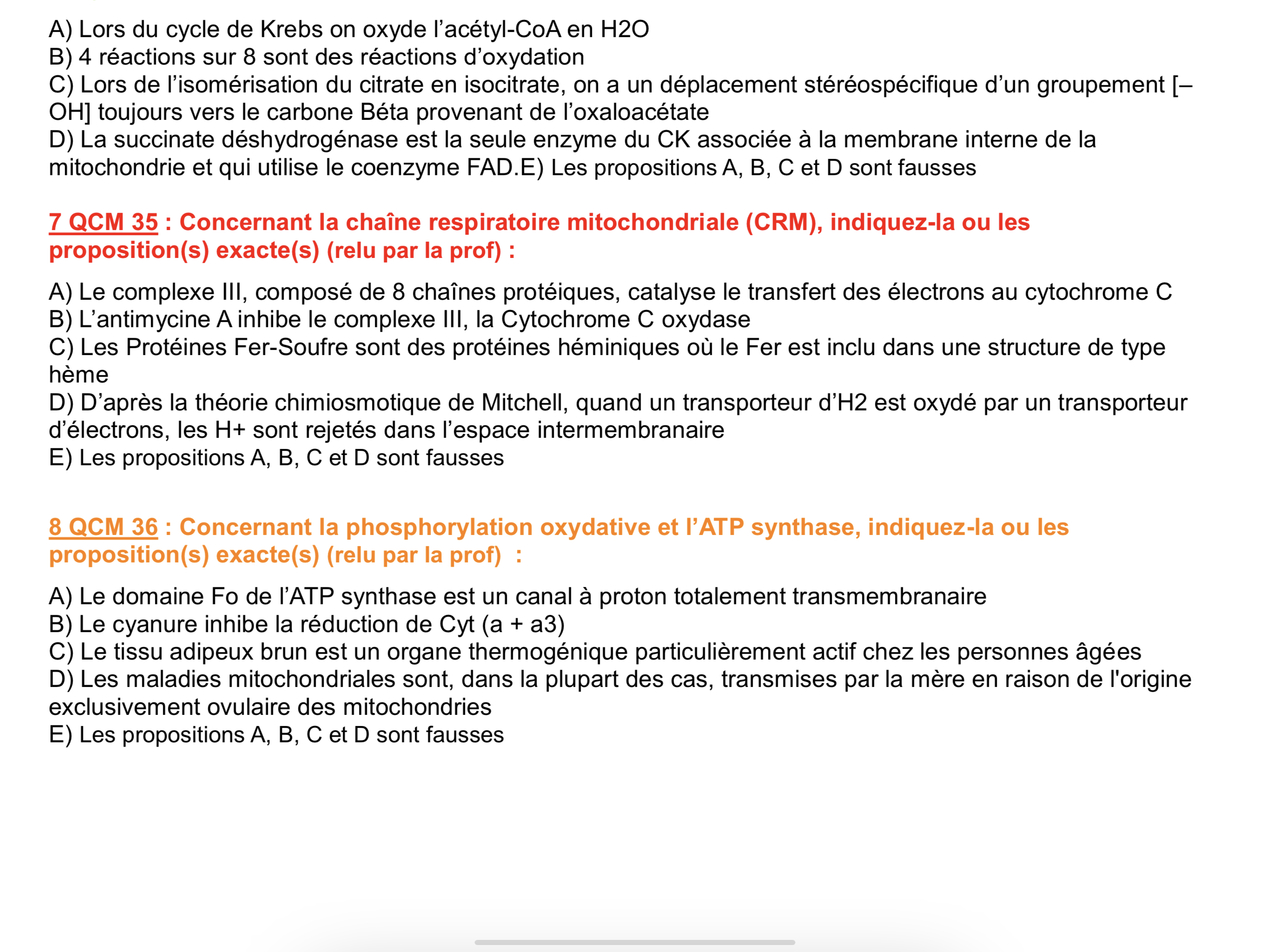

Bonjour !
J ai une question par rapport à un dm compilé de l année précédente :
Dans l item D du qcm 35 on nous dit que le passage d électrons depuis un transporteur d électrons donc FeS vers un transporteur de H2 donc FAD permet d’obtenir des protons dans l EIM mais d’après le cours , le complexe 2 ne permet pas d apporter de protons et Nad c’est un transporteur d ‘hydrures donc je suis un peu perdu ...
merci <3
paulineg2001
Messages: 222
Inscription: 27 Juil 2019, 10:24
Re: Transporteur de h2 et d électrons
Messagepar Pedrassou » 10 Sep 2020, 08:57
Salut, désolée de répondre un peu tard à ce post :roll:
1) Alors ce genre d'item est très fréquent dans les qcms sur le métabolisme mitochondrial ; c'est un qcm "général" donc il est à compter vrai.
C'est une des règles de la Théorie Chimiosmotique à savoir par :coeur: !
Si, en revanche, l'item était : "D'après le théorie chimiosmotique de Mitchell, quand un transporteur d'H2 est oxydé par un transporteur d'électrons, les H+ sont TOUJOURS rejetés dans l'EIM" --> là, oui, l'item est faux, car en effet dans le complexe 2 il n'y a pas de transfert de H+ vers l'EIM.
2) Comme tu vas le revoir en enzymo en apprenant les différents coenzymes, NAD (et NADP) transporte 2 électrons et 1 H+ ( ce qui donne H- = ion hydrure) donc on peut aussi dire que NAD transporte un ion hydrure.
Bon courage pour la suite, et dis moi si c'est bon pour toi, pour passer le post en résolu :wink2:
