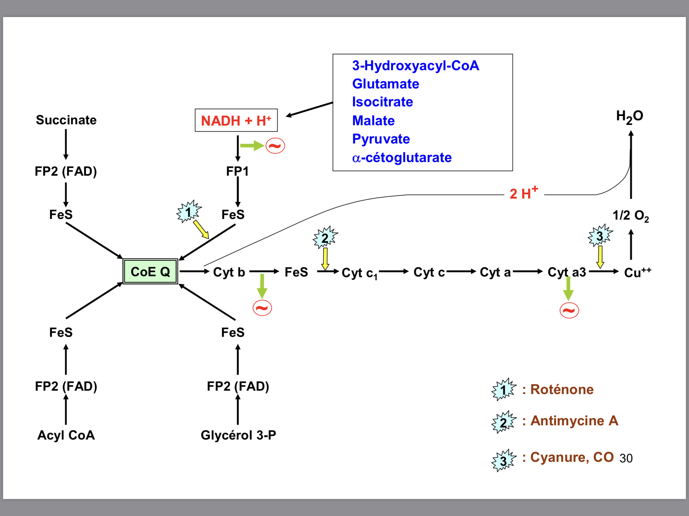

J'aurai besoin d'aide sur cette partie du cours svp :skywalker:
Je ne comprend pas pourquoi on dit que il y a la protéine FeS dans la partie de l'inhibition:
L’antimycine A→bloque le transfert d’e- entre FeS et cyt c1→Complexe 3
L’antimycine A ne devrait pas plutôt bloquer le transfert d’e- entre Cet C et c1?
De plus dans le tableau sur les complexes 1,2,3,4 il n'est pas mentionner la présence de Fes pour le complexe 3.
Je me trompe?
Thx 4 helping :victory:

Alors je te met juste en dessous la diapo de la prof avec l'intervention des différents inhibiteurs (cette diapo n'est pas dans ma fiche) :
Voilà dis moi si c'est bon :coeur:

Ah oui! Diapo très utile! Merci beaucoup!! :victory:
