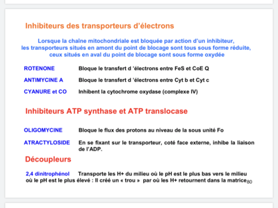

Messagepar Ludowixwp » 09 Oct 2020, 13:36
Salut salut, alors petite question concernant les inhibiteur et découpleur, dans la ronéo il est écris dans la partie sur les découpleurs qu'on à 3 qui sont l'oligomycine/le 2,4 dinitrophénol/l'atractyloside. Cependant dans le tableau récap juste en dessous il est écris que seul le 2,4 dinitrophénol est un découpleur, et que les deux autres sont des inhibiteur du coup est ce que vous pouvez me préciser quelles versions et la bonne.
Merci et a plus la bioch :)

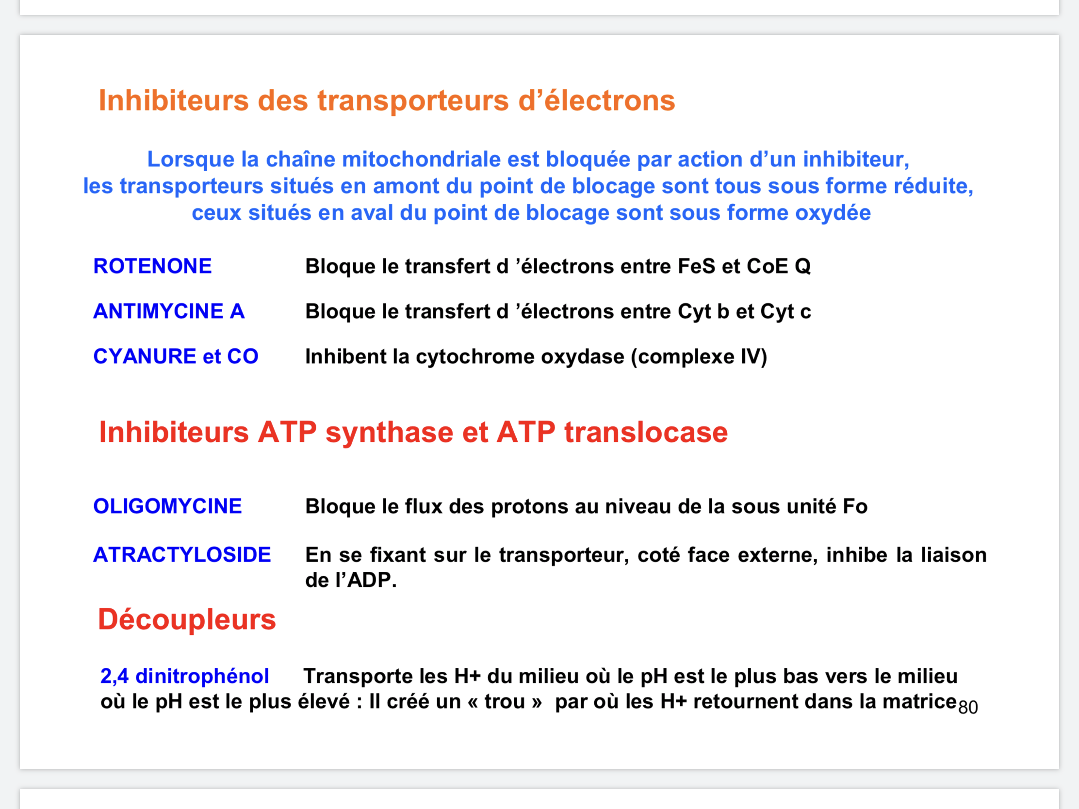

Messagepar Pedrassou » 09 Oct 2020, 14:59
Hellooooo !
Alors je sais pas si tu as fait un petit tour dans les posts précédents (ou dans les post QCM tutorats), mais effectivement la prof a donné deux versions l'année dernière ...
Je te conseille de retenir la dernière version, le tableau que tu trouves dans le diapo SDR mitochondriale et dans la ronéo qui va avec, autrement dit :
- Oligomycine et atractyloside --> Inhibiteurs de l'ATP Synthase et de l'ATP Translocase
- 2,4 Dinitrophénol --> Découpleur
Je te met la diapo en question juste là :
Voilà dis moi si c'est bon pour toi :coeur:
