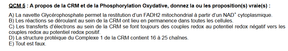

Alors, j'avais une question concernant l'item C du QCM 5 du DM1 sur la métabo mitochondriale.
Cet item est compté juste alors qu'il mentionne un potentiel redox "positif".
Or, il me semblait que le potentiel redox était toujours négatif et que les électrons se déplaçaient du potentiel redox LE PLUS faible vers le potentiel redox LE PLUS fort (mais tout en restant négatif).
Personnellement j'avais compté l'item faux pensant qu'il s'agissait justement d'un piège.
Du coup, je voulais savoir du coup si un item de ce style tombait au concours s'il faudrait le considérer comme juste ou pas.

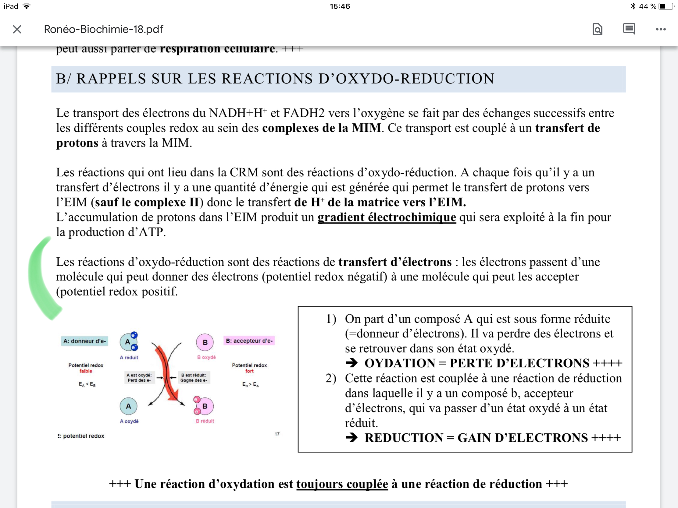

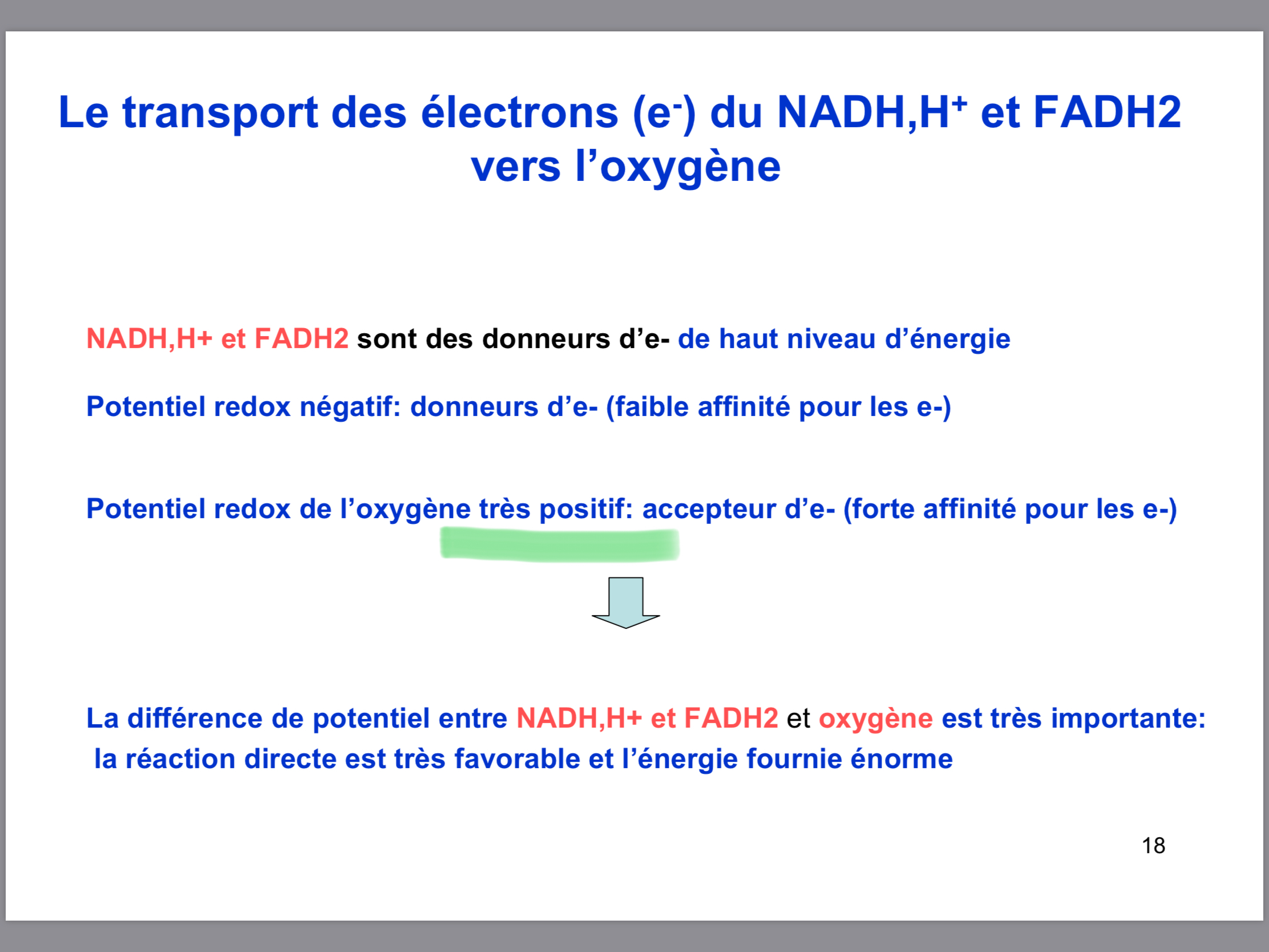

Alors j'ai vérifié dans la diapo et dans la ronéo et je lis bien potentiel redox positif ... Je te met la diapo/la page en question ci-dessous :
Dans tous les cas retiens que le transfert d'électrons se fait d'un potentiel redox négatif vers un potentiel redox moins négatif (à savoir qu'un potentiel redox positif est effectivement moins négatif si tu vois ce que je veux dire).
Je n'ai pas les annales sous les yeux donc je ne peux pas te dire si oui ou non c'est déjà tombé, mais à ta place je le compterais juste :)
