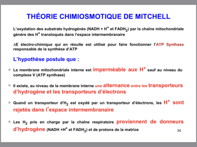

Pour un item d'annatut :
D) D’après la théorie chimiosmotique de Mitchell, quand un transporteur d’H2 est oxydé par un transporteur d’électrons, les H+ sont rejetés dans l’espace intermembranaire -> VRAI
Je sais pas si j'ai raté une info, mais même sur le diapo de la prof on ne parle pas de transporteur d’H2 qui est oxydé par un transporteur d’électrons..
Merci

Re Coucou,
Alors malheureusement, cette phrase est écrit texto dans la diapo de la prof ... Je te la met juste là (avant dernier tiret) :
Même si ce genre de phrase est assez ambiguë, ça peut par exemple faire référence au FMNH2 (qui transporte 2H) oxydé par la protéine Fe/S, qui est un transporteur d'électrons.
Essaie juste d'apprendre ces règles (règles de théorie chimiosmostique) parce que la prof aime beaucoup faire tomber ça en qcm ++
