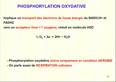

Je m'embrouille un peu parceque au début du cours sur la CRM la prof dit que le FADH2 est un donneur d'e- (au niveau de cette diapo puis de la diapo 18 où il est clairement marqué : "NADH+H+ et FADH2 sont des donneurs d'e- de haut niveau d'énergie")

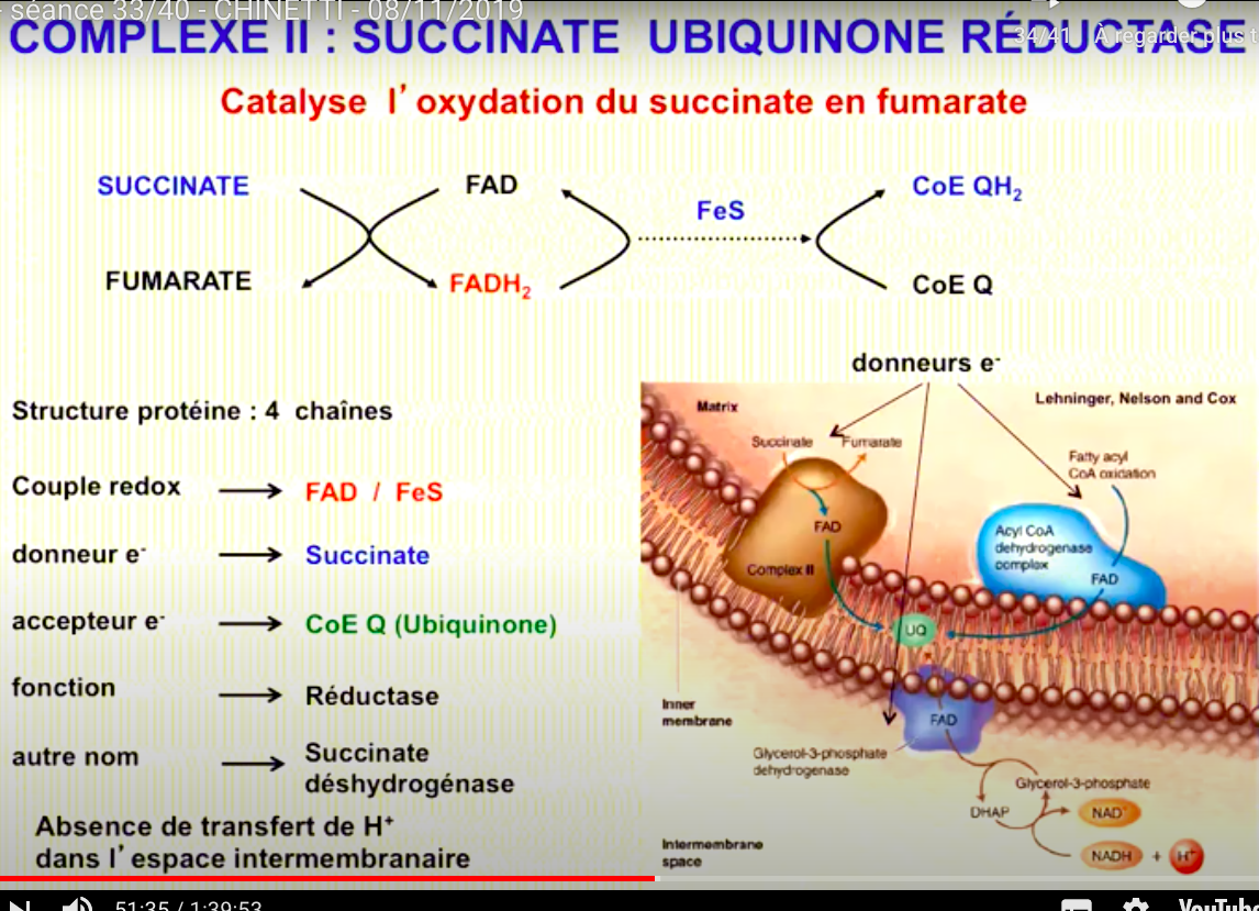

Et puis plus tard dans le cours, au moment où elle parle précisemment du complexe 2, il y a marque que le donneurs d'e- du complexe 2 est le Sucinate :
:chaton3: Du coup qu'est-ce qu'il faut retenir ?
Parce que moi je me dis que si dans le complexe 1 le NADH2 est le donneur d'e-, il est logique que dans le complexe 2 le FADH2 soit le donneur ...

Alors, effectivement ça peut porter à confusion.
1) En ce qui concerne le complexe I, le NADH est le donneur d'électron (1er élément de la chaîne), pas de doute là-dessus.
2) En ce qui concerne le complexe II, je te conseille de te fier à la deuxième diapo, selon laquelle le donneur d'électrons est le succinate. En effet, le succinate est le premier élément de la chaîne, et c'est lui qui va permettre de réduire le FAD en FADH2 (donc il va donner ses électrons au FAD pour donner du FADH2). A partir de là, le FADH2 sera aussi porteur d'électrons.
Donc si tu as comme item, par exemple :
" Les coenzymes réduits NADH et FADH2 sont des donneurs d'électrons " --> item VRAI
" Dans le complexe II, le FADH2 est le donneur d'électrons " --> FAUX, car c'est le succinate (je ne pense pas que le prof fasse ce genre de piège car c'est très ambiguë. Elle fera plus un piège entre succinate/fumarate)
Voilà, dis moi si c'est bon pour toi :coeur:
