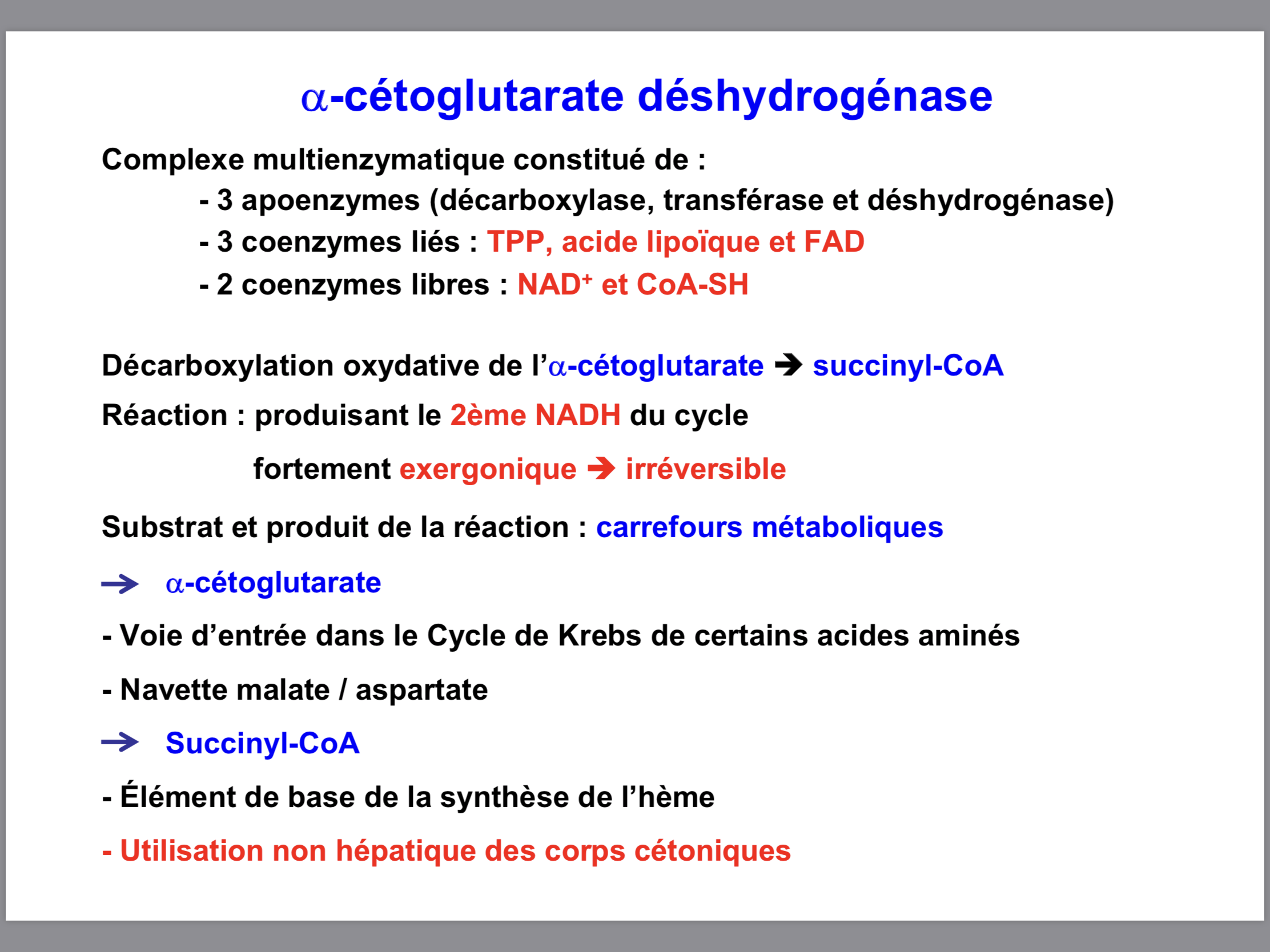

un item compté juste au tutorat: LE succinyl coa et l'a ctg sont 2 carrefours métabo
je n'arrive pas comprendre pourquoi ?

C'est un item issu texto de la diapo de la prof :
Donc comme c'est écrit, le succinyl-CoA et l'alpha-céto-glutarate vont permettre de faire le lien avec d'autres voies :
- le Succinyl-CoA va permettre la synthèse de l'hème et il sera utilisé lors de la cétolyse (catabolisme des corps cétoniques)
- l'alpha-céto-glutarate va permettre de faire rentrer des AA dans le CK (comme le glutamate : désamination du glutamate --> on obtient de l'alpha-céto-glutarate et hop ca va dans le CK) + impliqué dans la navette Malate/Aspartate
