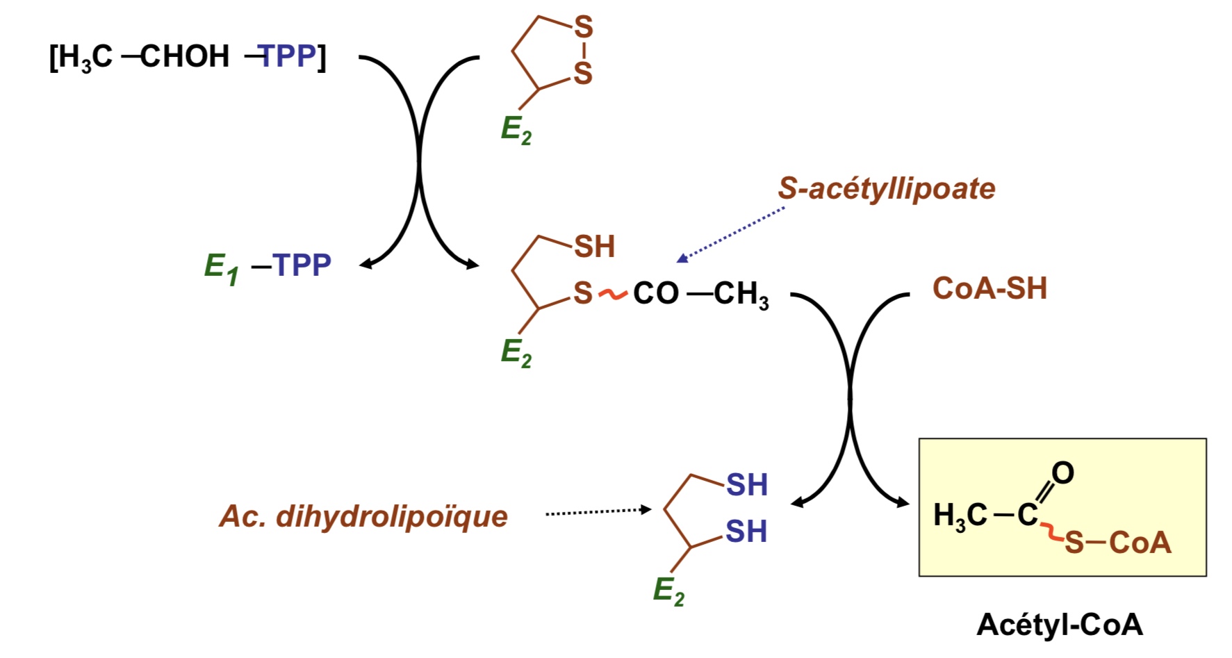

Messagepar Pedrassou » 06 Déc 2020, 19:31
Donc l'item c'est :
" la liaison thioester à HPE caracterisant l'A Coa se forme au moment de la condensation du residu acetyl , associe à lacide lipoique , sur le coenzyme A "
Cet item est FAUX selon moi, car, si on regarde la réaction de plus près (je te mets le schéma en dessous), on voit que la formation de la LHPE se fait AVANT la condensation du résidu acétyl sur le CoA. On dirait que ça se forme au moment de la condensation entre le résidu acétyl et l'acide lipoïque (c'est le petit trait en italique rouge)
Voilà, dis moi si c'est ok pour toi (so sorry du retard) :coeur:
