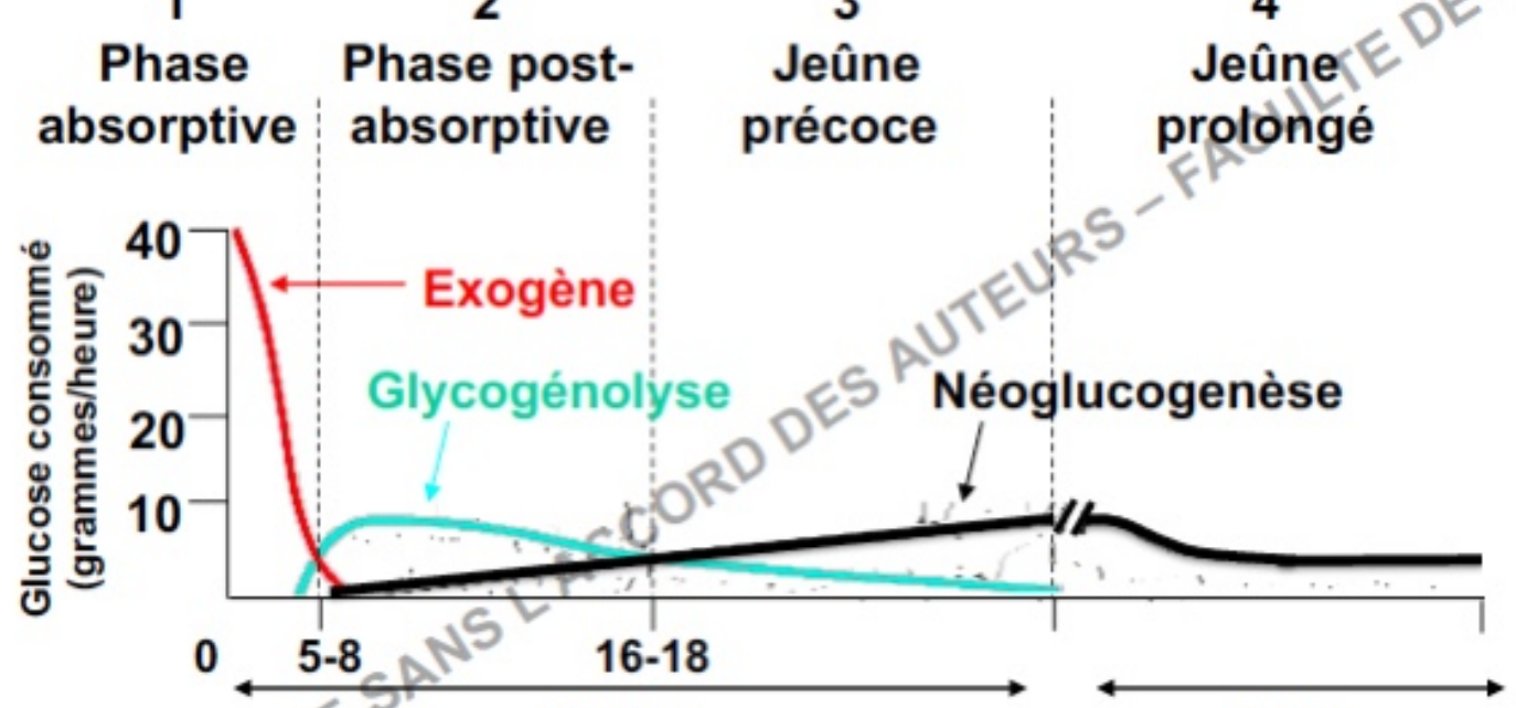

En fait, le CK il n'est utilisé qu'en période absorptive et au cas où l'on fait de l'activité physique ?
Est-ce-que le CK aussi utilisé en phase post-absorptive ? (on a sûrement déjà fait les réserves d'ATP d'ici là, non ?)
Même que d'après cette courbe, la NGG commence dès la phase post absorptive, donc le pyruvate est conservé pour réaliser la NGG.
C'est bien ça ? Ou alors il a une sorte de phase intermédiaire où le pyruvate sert à la fois pour le CK et aussi pour la NGG (étant donné que les stocks d'énergie commencent peu à peu à s'épuiser mais en même temps, ils ne sont pas tout à fait épuisés)

Dans son cour, la prof ne dit pas clairement dans quelle phase (absorptive, post-absorptive ...) se fait le CK. Tout ce que l'on sait, c'est que le Cycle de Krebs se réalise suite à la Glycogénolyse, une fois qu'on a du pyruvate. Comme la Glycogénolyse se réalise en phase absorptive, on peut dire, je pense, que le CK aussi.
La prof ne parle pas de phase " intermédiaire ", où le pyruvate servirait à faire le CK et la NGG, donc il ne vaut mieux pas partir dans ces eaux là. :sweat:
