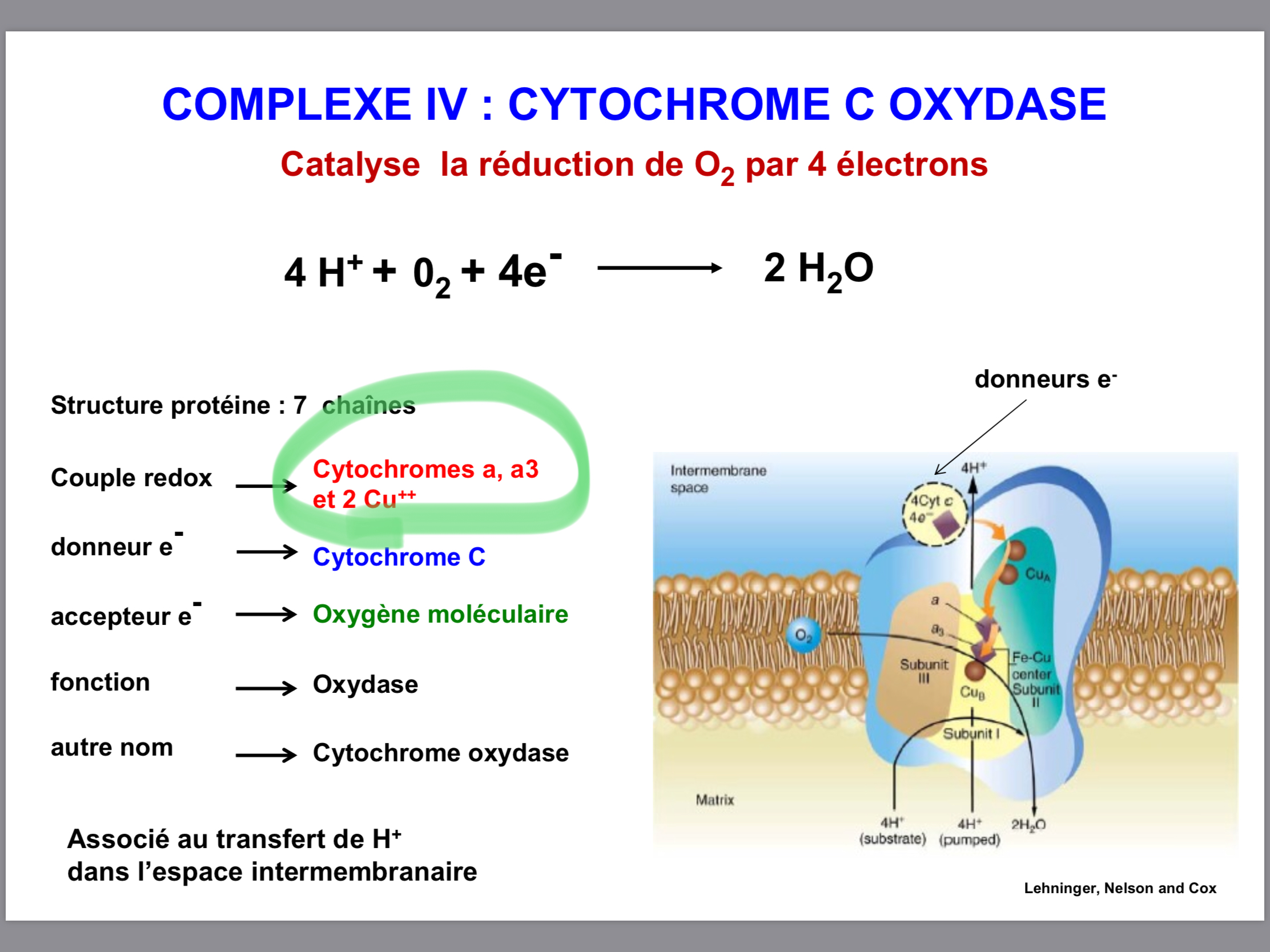

"Dans le complexe IV, le transfert des électrons sur cytochrome a et a3 est associé à deux atomes de cuivre Cu2+ "
J'ai trouvé l'item ambigu.
Je l'ai compté FAUX car oui le complexe IV est associé à deux atomes de cuivre Cu2+, MAIS pour Ca et Ca3 on utilise que 1 Cu2+. Pas 2. Le deuxième intervient après!
pour le complexe 4 ca fait dans l'ordre: Cu2+ à Ca à Ca3 à Cu2+.
Errata? Double-Co?

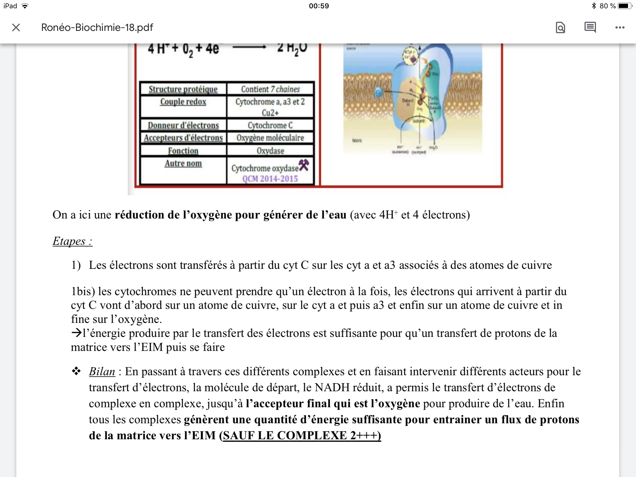

1) Cet item est vrai, c'est dans la diapo de la prof. Dans cet item on parle du fonctionnement général du complexe IV. En plus c'est bien écrit dans la ronéos de l'année dernière : "Les électrons sont transférés à partir du cytochrome C sur les cytochrome a et a3 associés à des atomes de cuivres." Donc le transfert des électrons au sein de ce complexe fait bel et bien intervenir deux Cu2+ ! :
2) La prof ne va pas piéger entre atome Cu2+ et ion Cu2+ ! Il y a d'autres matières dans lesquelles ça pourrait être un piège mais pas en bioch :)

:arrow: Tu nous dis que Les électrons sont transférés à partir du cytochrome C sur les cytochrome a et a3 associés à des atomes de cuivres. On comprend ici que on parle de manière générale, oui on utilise du Cu2+ pour transférer les électrons du cytochrome C à Ca ( Cytochrome C puis Cu2+ puis Ca puis Ca3).
:arrow: L'item « Dans le complexe IV, le transfert des électrons sur cytochrome a et a3 est associé à deux atomes de cuivre Cu2+ » amène à penser qu'il y a un piège sur les "étapes" du transfert d'électrons dans le complexe 4. (cytochrome C puis Cu2+ puis Ca puis Ca3 puis Cu2+). Donc ici l'item voudrait dire qu'on utilise DEUX Cu2+ AVANT d'arriver sur Ca3. Ce qui rend l'item FAUX.
On peut passer en double-co svp :question:

Non je ne vais le passer en double-co ...
Mon item est exactement issu de la ronéo, j'ai juste retiré "à partir du cytochrome C" et remplacé "des atomes" par "deux atomes".
Je n'irai jamais faire des pièges sur les " étapes " du transfert des électrons (la prof non plus, du moins je l'espère pour vous), surtout que dans chacun de mes posts concernant ce cour, je précise que la prof est très floue dessus ... Déjà que c'est pas très clair, je n'ai aucun intérêt à faire des pièges :neutre:
