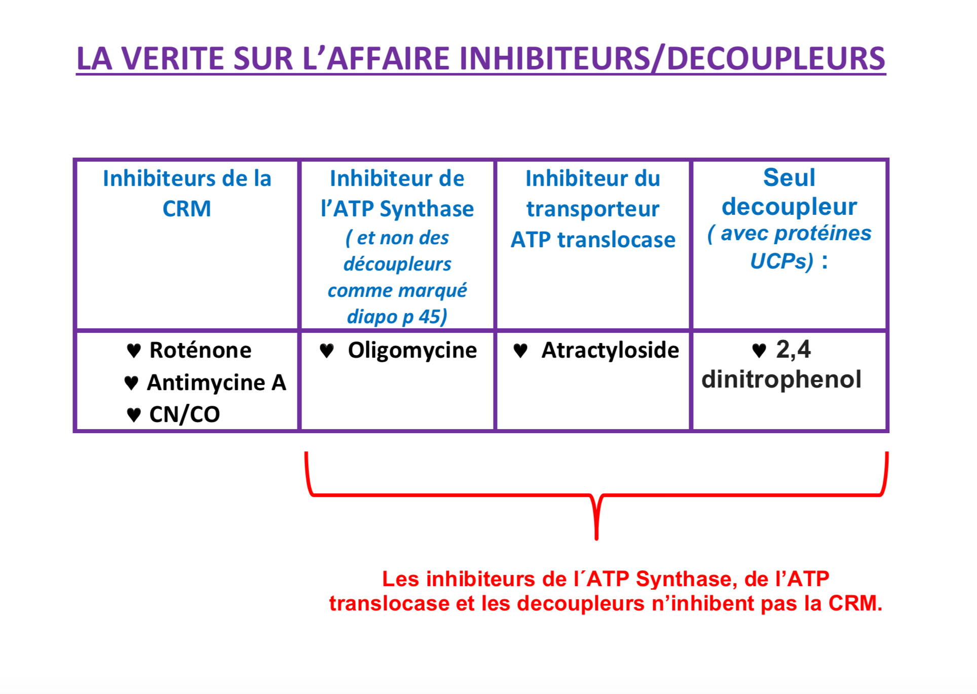

Je comprends pas pourquoi l'item " L'olygomycine est un découpeur qui bloque le flux de protons au niveau de F0 en bloquant sa jonction avec F1" est compté juste
Dans la ronéo Récap métabo mitochondrial (ronéo 22), à la page 32, il est écrit que "l'oligomycine, qui elle est un inhibiteur ... "
Du coup L'item A est faux ? :neutre:

alors j'ai regardé dans les posts des autres années et j'ai trouvé ce tableau fait par les tuteurs de l'année dernière :
Apparemment ce que la prof dirait dans son diapo page 46 serait faux (super...), mais comme c'est bel et bien écrit que l'oligomycine fait partie des découpleurs, je ne peux pas non plus compter l'item faux.

Ok donc dans la diapo Récap du métabolisme mitochondrial de la prof (page 80), il est écrit que :
Oligomycine et Actractyloside --> inhibiteur de l'ATP Synthase et de l'ATP Translocase
et que
2,4 Dinitrophénol --> découpleur
Donc retenez ça à l'avenir +++
Je laisse l'item en double co, et je ne le compte pas Faux, parce que ce n'était pas écrit dans ma fiche, ce qui a pu induire en erreur des gens.
