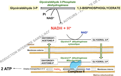

salut merci pour ce tut,
j'ai une question pour cet item je ne comprens pas pk il est compté vrai
b.
La navette glycérophosphate est directement couplée au niveau de la membrane interne mitochondriale au complexe 2 de la CRM pour permettre la réoxydation du NADH
il me semblait que cela permettait la reoxydation du FADH2 en FADH.
peut tu m'expliquer stp parce que je n'ai pas bien compris du coup :coeur:

Alors, pour commencer c'est le professeur qui rédigé cet item, j'en avais proposé un autre mais elle l'a intégralement réécrit.

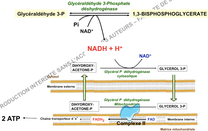

Ce qu'elle veut dire dans cet item, c'est que le but de la navette est bien la réoxydation du NADH+H+ (on voit bien sur ce schéma que on réoxyde notre NADH en NAD+).
Maintenant dans le cas de la navette glycérophosphate on est bien couplé au complexe 2 de la CRM au niveau de la membrane interne.
Alors certes, le complexe 2 utilise le FAD mais ce n'est pas ce dont parle cet item, ici la prof parle bien du but de la navette.
Est-ce que vous comprenez ?

Messagepar lauu23 » 03 Nov 2020, 23:10
ah oui ok avec la diapo je vois mieux ! merci beaucoup :)
