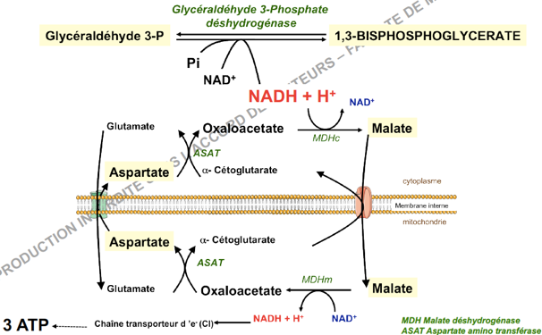

Je ne comprends pas très bien cet item et sa correction, pourrais tu m'aider stp?
"Dans la navette malate-aspartate, le passage de l’OAA du cytoplasme à la mitochondrie se fait par l’intermédiaire du malate en échange avec du glutamate"
Faux : c’est équilibré par le transfert d’un α-céto glutarate qui sort de la mitochondrie et en parallèle une sortie d’aspartate/entrée de glutamate
Par contre le passage de l'OAA de la mitochondrie au cytoplasme se fait bien par l'intermédiaire du malate. Je me trompe?

Alors pour précision c’est un item qui a été modifié par la prof, qui a souhaité le rédiger comme ceci, et qui a également modifié la rédaction de la correction.
Ce que tu dois comprendre c’est que afin de traverser la mitochondrie l’OAA va utiliser des systèmes de transporteur.
Notamment, pour rentrer dans la mitochondrie depuis le cytoplasme cela se fait par l’intermédiaire du malate. C’est à dire que l’OAA sera transformé en malate, qui lui, traversera pour se rendre dans la mitochondrie.
Ce passage du malate, il est est équilibré par un passage d’un alpha-céto glutarate de la mitochondrie vers le cytoplasme.
C’est sur quoi portait le piège : j’avais écris qu’on échangeait un malate contre un glutamate mais c’est bien contre un alpha-céto glutarate.
Par la suite la prof a juste apporté des précisions a savoir que ce système d’échange est équilibré en parallèle par un autre échange aspartate glutamate : ou un glutamate rentre dans la mitochondrie contre un aspartate qui sort de la mitochondrie.
Je te mets le schéma pour que tu visualises mieux :
Est ce que c’est plus clair pour toi ?
