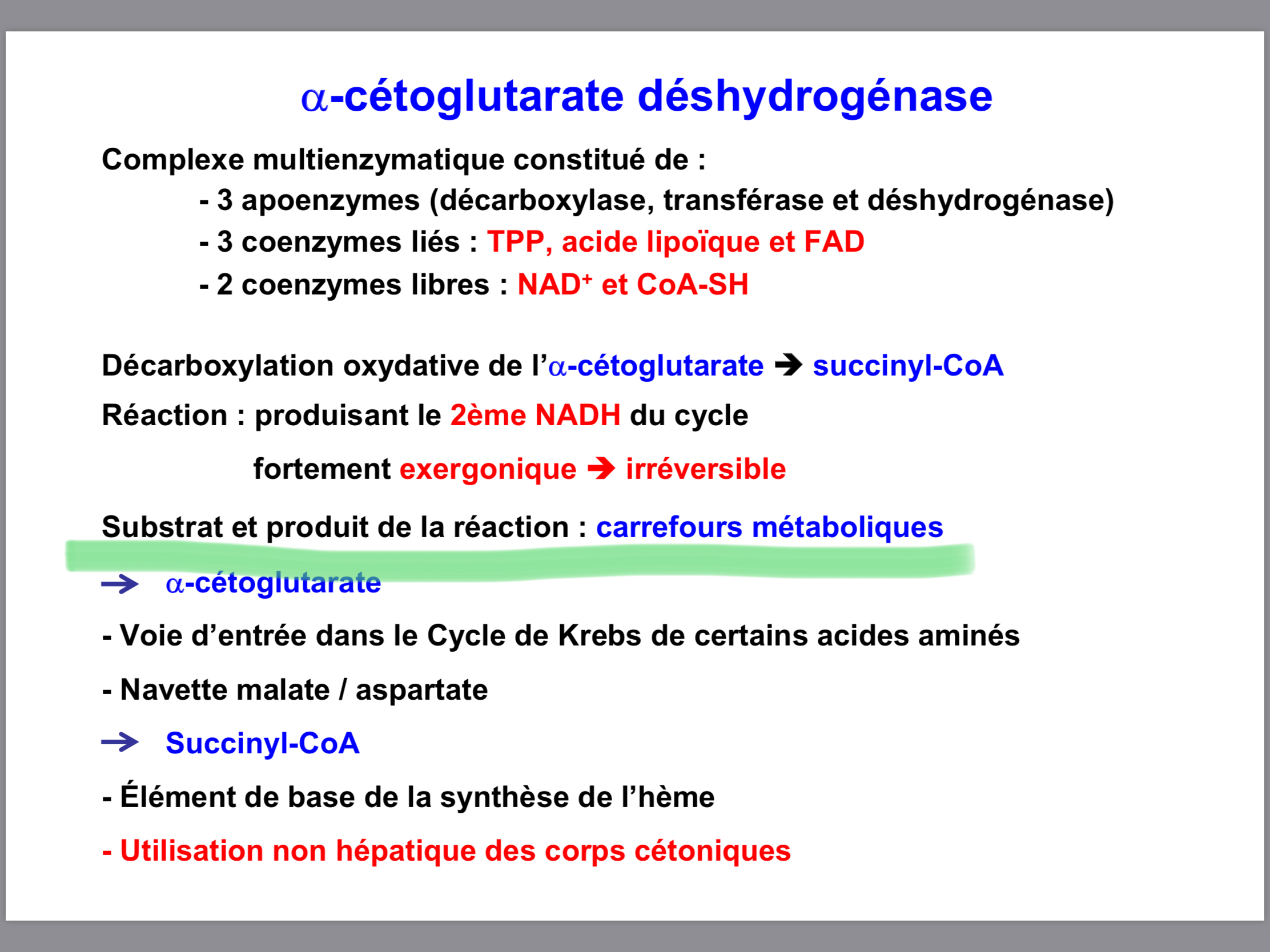

Juste une petite questionnn! Je ne comprend pas pourquoi on peut dire que l'alpha-céto-glutarate est un carrefour métabolique ? Pouvez-vous m'aider ?
Merci d'avance :coeur: :coeur:

On dit que l'alpha-céto-glutarate est un carrefour métabolique car, il peut quitter le cycle de Krebs et aller participer à la navette Malate/aspartate. Inversement, à partir du catabolisme de certains acide aminés (notamment l'aspartate), on obtient de l'alpha-céto-glutarate qui peut rentrer dans le CK.
Je te met la diapo de la prof qui en parle juste en dessous :
Voilà, dis moi si c'est bon pour toi :coeur:
