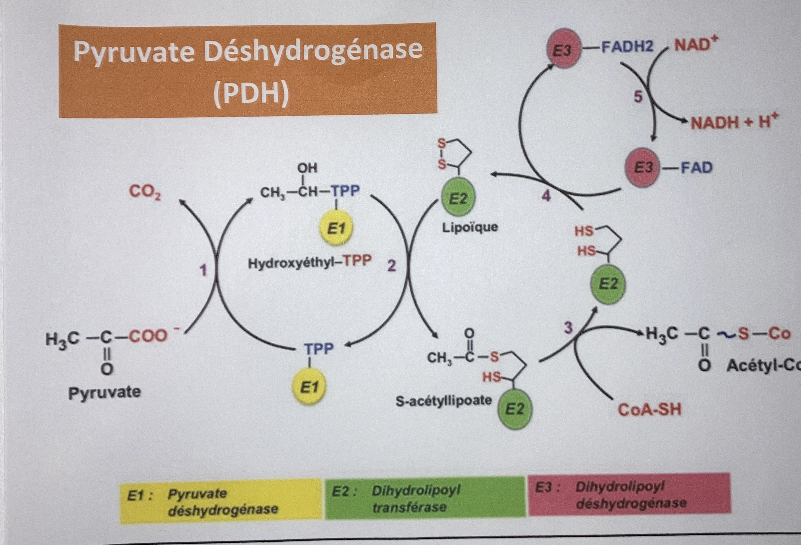

Hello!! Merci pour ce tut!
En ce qui concerne litem D « La dernière étape permet notamment la réoxydation de l’acide dihydrolipoïque » pour moi la dernière étape permet la reoxydation du FADH2 non...?

coucou :) je crois que la dernière sous unité de la PDH permet bien la réoxydation de l'acide lipoique en premier lieu avant la réoxydation de FAD et NAD

Ah ok.. parce que c’est un peu ambiguë étant donné que dans la fiche tut on a une numérotation qui représentait pour moi les différentes étapes et ici le 5 correspond à la reoxydation du FADH2 :)

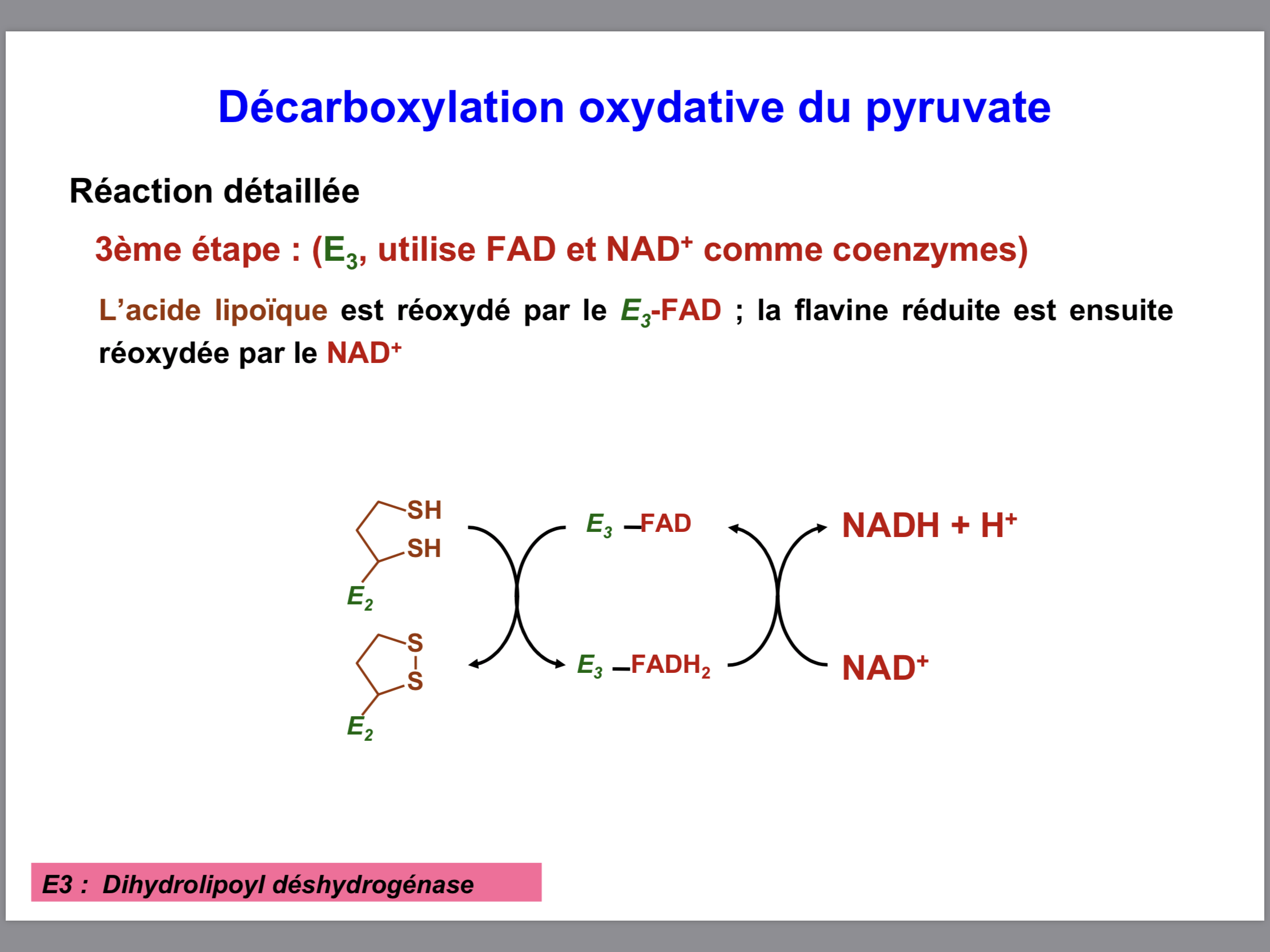

Hello tout le monde !
Effectivement, louloute a raison ! En fait la 3ème et dernière étape de la Décarboxylation oxydative du Pyruvate est composé de plusieurs réactions, à commencer par la réoxydation de l'acide dihydrolipoïque ! Cette réoxydation est permet grâce à la réduction du FAD en FADH2, qui sera à son tour réoxyder grâce à la réduction du NAD en NADH (qui partira se réoxyder dans la CRM).
Je vous met la diapo de la prof juste en dessous :
Voilà, bonne journée :coeur:
