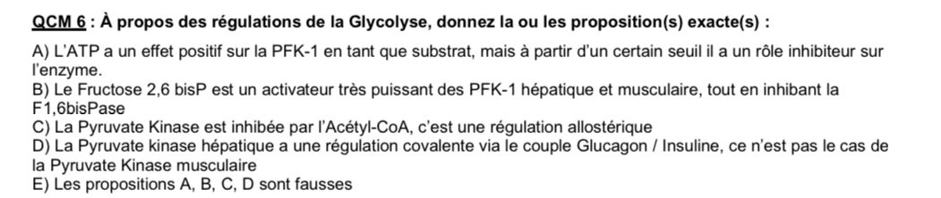

Messagepar Eren » 02 Sep 2020, 23:09
Salut :) je ne comprends pas pourquoi l'item C du qcm 6 sur la glycolyse est compté faux ? "La Pyruvate Kinase est inhibée par l’Acétyl-CoA, c’est une régulation allostérique" si vous pouvez m'aider ce serait super merci !! :wink2:

Hello,
Alors pour ce genre de post est ce que tu pourrais me mettre une photo du QCM en entier s'il te plait ? Que je vérifie vis à vis de l'énoncé etc. :angel:
Comme ça pour moi il s'agit d'une errata, l'acétyl-CoA étant bien un effecteur allostérique négatif de la pyruvate kinase.

Messagepar Eren » 03 Sep 2020, 13:03
Voilà le qcm :wink2:

Messagepar Blass » 03 Sep 2020, 14:13
Alors en effet, pour moi il s’agit d’une errata cet item est bien vrai
Si tu peux juste aussi me donner l’année et le chapitre de ce QCM d’annatut comme ça je le mets dans le post regroupant les errata ce serait super.
Passe en résolu si c’est bon pour toi :angel:

Messagepar Eren » 05 Sep 2020, 16:36
C'est dans les annatuts glycolyse 2019
et c'est nickel merci bcp !! :wink2:
