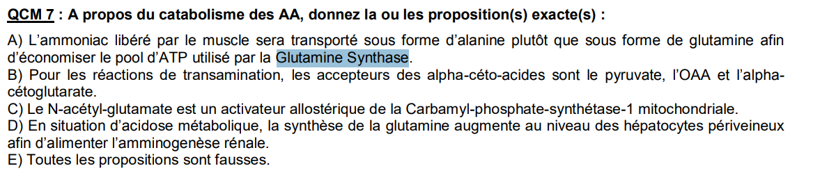

Messagepar Eren » 01 Oct 2020, 22:31
Salut :D
Dans le qcm 8 l'item B " La synthèse de glutamine à partir de glutamate par la Glutamine Synthase nécessite de l’ATP" est compté juste pour moi c'était synthétase vu qu'on utilise de l'ATP
C'est une errata ou j'ai mal compris quelque chose ??
Merci d'avance :coeur:

Salut ! Oui effectivement, petite erreur de ma part, il s'agit bien de la Glutamine Synthétase !
So sorry pour le retard :coeur:

Hey ! (je me permet de réouvrir ce sujet)
Est ce que la prof fait la différence entre synthase et synthétase ? Car je suis tombée sur des posts où les tuteurs disent que non, et dans ta fiche sur le catabolisme des AA, tu ne fais pas vraiment la distinction entre les deux, du coup je me demande si un item comme ça au tutorat ou au concours est vraiment à compter faux car il y a vraiment une distinction à faire entre les deux types d'enzymes ou alors on s'en fiche ? :D
Thanks :coeur:
:dent:
Le_Butt
Messages: 576
Inscription: 13 Jan 2020, 13:43
Re: DM BIOCH META 2
Messagepar Pedrassou » 04 Nov 2020, 12:51
Alors j'en avais discuté en début d'année avec mes co-tuts, parce que je pensais moi aussi que Synthase et Synthétase voulait dire la même chose.
En fait, les profs ont répondu à la question l'année dernière :
- On utilise le terme Synthase quand la réaction ne nécessite pas d'énergie (on ne consomme pas d'ATP ou de GTP) : par exemple, dans le CK, la première réaction qui permet la synthèse de citrate ne nécessite pas de molécules énergétiques --> on utilise la citrate Synthase.
- On utilise le terme Synthétase quand la réaction consomme des molécules énergétiques : par exemple la 5ème réaction du Cycle de Krebs nécessite du GDP --> on utilise la Succinyl-CoA Synthétase
Voilà, dis moi si c'est bon pour toi :coeur:
