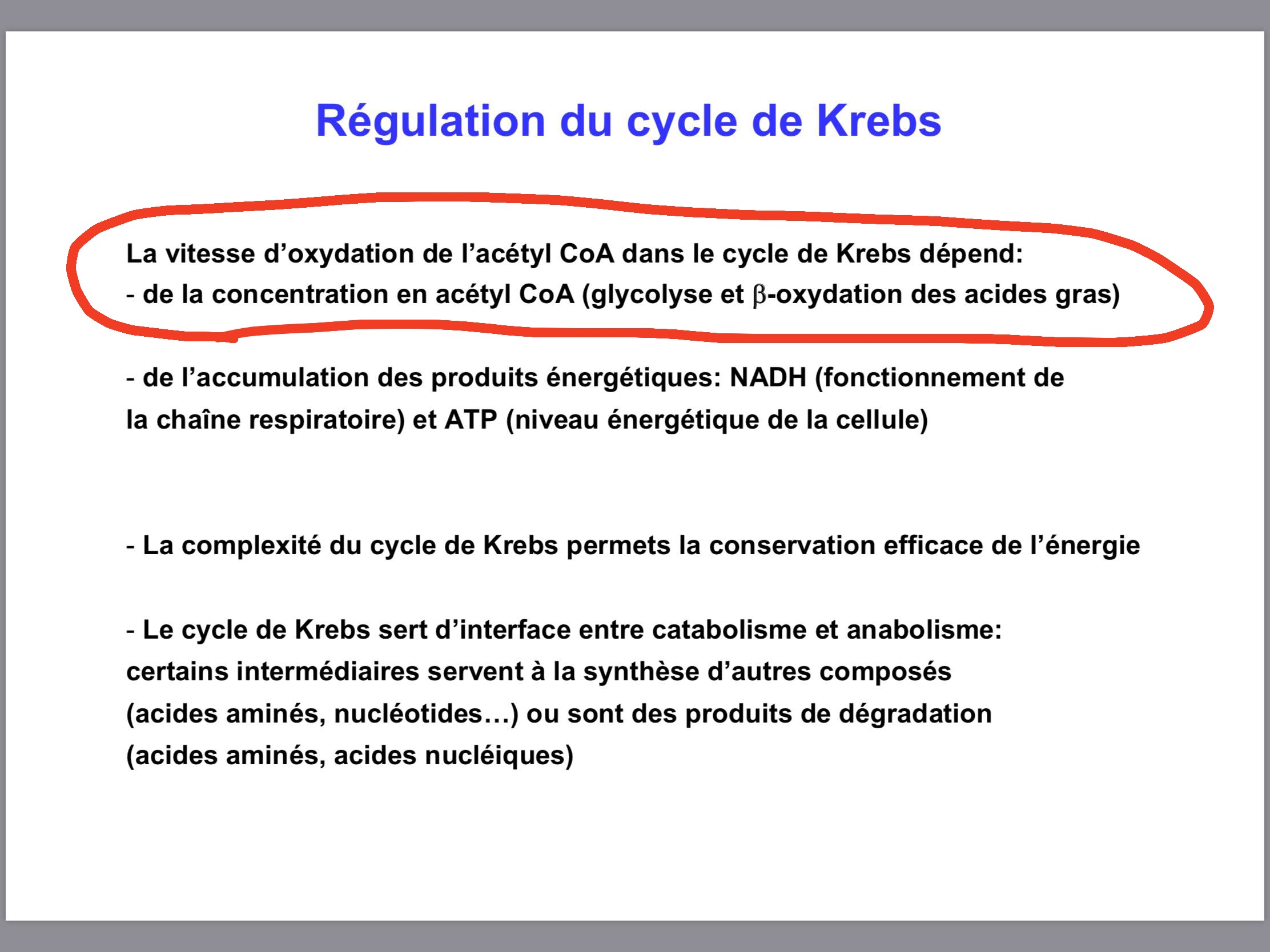

J'ai un petit soucis avec un item qui est compté juste : "la vitesse d'oxydation de l'Acétyl COA dans le CK dépend de la concentration en Acétyl COA"
j'aurais plutôt tendance à dire que la vitesse d'oxydation de l'OAA dans le CK dépend de la concentration en Acétyl COA mais je sais pas du tout si c'est correcte de dire ça. Donc j'aurais compté l'item faux
Merci par avance :D

Bonjour Bonjour,
Alors lo siento, mais c'est un item écrit mot pour mot selon la diapo du prof :
Je vais juste te donner une petite explication : on parle d'oxydation de l'Acétyl-CoA car c'est le point d'entrée du Cycle de Krebs, genre c'est vraiment l'élément INDISPENSABLE du CK ; sans lui, on est bloqué et on ne peut pas avancer. Certes, sans l'OAA, on ne peut pas faire grand chose non plus, mais dis-toi que l'Acétyl-CoA est "un point de convergence des catabolismes glucidiques, lipidiques et protéiques", c'est un carrefour métabolique donc c'est autour de lui que va s'articuler le CK en quelques sortes.
En plus, dans les généralités du CK on parle bien de "l'oxydation de l'Acétyl-CoA en CO2", donc cet item est vraiiiiiment juste :sweat:
Voilà voilà :coeur:

MERCI BEAUCOUP !!! :wink2:
