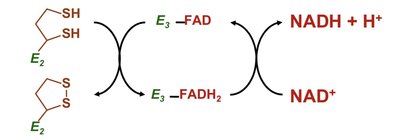

Bonjour,
Concernant l'item suivant: "Lors de la 3ème étape, l’acide lipoïque est réoxydé par le E3-FAD et la flavine réduite est ensuite réoxydée par le NAD+". Je me posais la question si ce n'était pas plutôt la 4éme étape ?
Dans la correction cet item est compté juste.
Meerrciii d'avance !! :wink2:
Cordialement,

Salut !!
Alors non pour la prof, tout ça fait partie d'une seule et même étape ! Je te mets son schéma juste là :
Retiens vraiment qu'il n'y a que 3 étapes :
1) formation du dérivé hydroxyéthyl avec utilisation de E1
2) on relâche E1 sous sa forme d'origine Formation de l'Acétyl-CoA (avec juste avant formation de l'intermédiaire S-acétyllipoate) avec réduction de E2
3) On doit réoxyder E2 pour qu'il retrouve sa forme d'origine --> on utilise le FAD qui devient FADH2 --> on doit réoxyder FADH2 pour qu'il retrouve sa forme d'origine --> on utilise NAD+ qui devient NADH+H+ --> on doit réoxyder NADH+H+ (pour qu'il retrouve sa forme d'origine aussi) --> il part vers la CRM
Breeeeef tout ça pour dire que l'item est bien juste :)
C'est bon ? :coeur:

Messagepar La Carcasse » 05 Oct 2020, 10:29
J'ai compris après qu'il y avait 3 grandes étapes mais merci quand même pour ton explication.
MERCI ! :D
