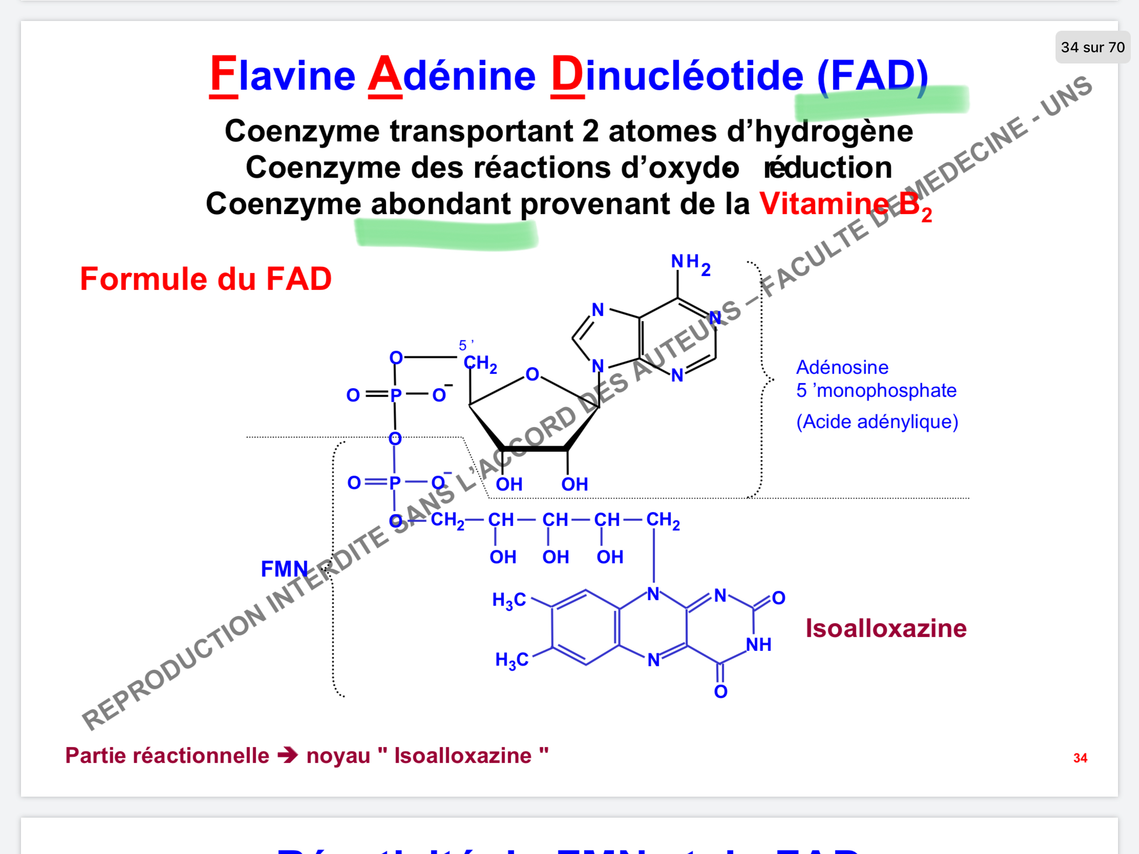

Bonjour, voici ce qui me pose problème: qcm 6 d'enzymo des annatuts 2020, vous comptez vrai cet item concernant le FAD : " il provient de la riboflavine et il est abondant", mais dans notre Ronéo 7 page 10 de biochimie distribuée cette année( aux PACES) on nous dit que c'est le FMN qui est abondant et pas le FAD, il me semble que l'item est bien juste mais que c'est seulement une errata roneo. Qu'en pensez vous ?

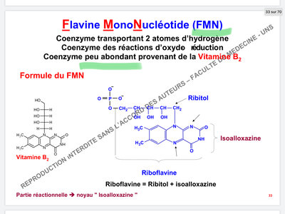

Messagepar Pedrassou » 15 Oct 2020, 11:33
Salut ! Alors comme je ne suis pas ronéiste, je n'ai pas accès aux ronéos de cette année et donc voir directement d'où vient le problème, mais comme la prof n'a pas modifié ses cours, en principe, ça reste comme l'année dernière !
Pour être sûrs, il vaut toujours mieux se fier aux diapos de la prof, dans lesquelles on lit bien que :
- FMN --> PEU abondant
- FAD --> abondant
Je te met les diapos en question ci-dessous :
Voilà, dis moi si c'est ok pour toi :coeur:

Messagepar MartinBony » 15 Oct 2020, 12:28
Super, c'est donc une errata dans la roneo !
