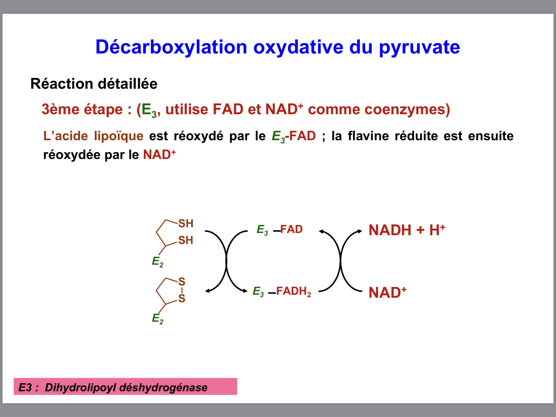

Heyy!
Il me semble qu'il y a errata, non?
""Lors de la 3ème étape, l’acide lipoïque est réoxydé par le E3-FAD et la flavine réduite est ensuite réoxydée par le NAD+.""
Pourtant dans le cours il est écrit,
« Lors de la 3ème étape, E3-FAD permet la réoxydation de l’acide dihydrolipoique en acide lipoique ; la flavine réduite et ensuite réoxydée par le NAD+ (qui devient NADH+H+ qui sera réoxydé dans la CRM. »
Ty 4 helping :angel:
Ty 4 helping <3

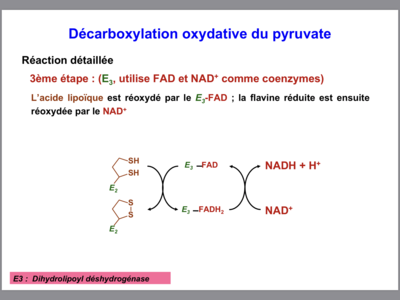

Effectivement, la rigueur voudrait qu'on parle de la réoxydation de l'acide dihydrolipoïque en acide lipoïque. En tout cas, c'est le raisonnement que vous devez retenir pour bien comprendre l'enchaînement des réactions !
Mais malheureusement on trouve cette item texto dans la diapo de la prof (je te la met juste en dessous). Donc même si cette phrase contredis un peu ce qu'on voit sur le schéma, on ne peut pas dire que c'est faux ... :confused:
Voilà dis moi si c'est bon pour toi :coeur:
