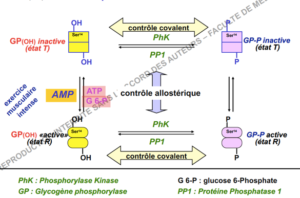

Alors pour commencer, l'item A est bien juste, il n'a juste pas la correction correspondante.
Pour l'item C, moi je l'aurai compté faux, je m'explique :
La glycogène phosphorylase pourra être activée par 2 mécanismes :
- La PhK est activée (on le rappelle par phosphorylation de la PKA et par le Ca2+) pour activer la GP par phosphorylation (régulation covalente).
:arrow: Cette phosphorylation induit/favorise un changement de conformation : T inactif :arrow: R actif.
- La régulation allostérique va directement permettre le passage d’un état T à un état R ou inversement (donc dans le muscle l'AMP induira directement la passage de T à R)
DONC, l'AMP agira directement sur l'enzyme et non pas par l'intermédiaire de la PhK qui s'occupe de la régulation covalente.
Je te mets ce schéma de la prof pour que tu visualises peut-être mieux ce que j'ai dis :
Est-ce que c'est plus claire pour toi ?

Messagepar Clochonou » 13 Nov 2020, 10:46
c'est super merciiiiiii beaucoup pour ton explication je n'avais pas compris la nuance :wink2:
