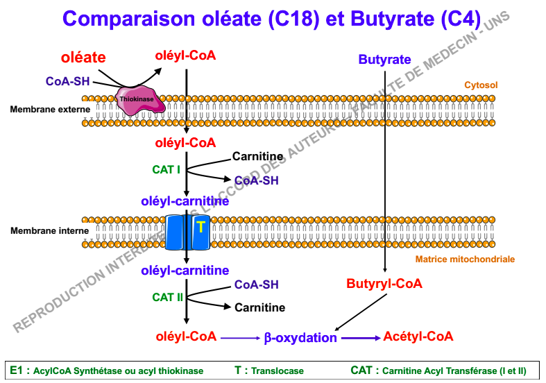

Un item d’annale me pose pb :
« Concernant le palmitate C16 » :
«L’activation de l’AG est catalysée par une enzyme localisée sur la membrane externe mitochondriale » -> VRAI
J’ai compter faux parce que -> palmitate -> Ag Chaine longue -> thiokinase dans cytosol..
J’ai vu une vielle réponse (2012) d’une tutrice qui disait : c'est le cours sur la lipolyse et la béta ox qui te le dit : l'activité est exprimé dans le cyto malgré le fait que l'enzyme soit attachée à la mb
J’ai raté un épisode je crois je le vois pas du tout dans les cours
Merci

Alors étant donné qu'il s'agit d'un item d'annales, tu n'es pas au bon endroit il faut le mettre dans les QCMs d'annales, donc je le déplace mais penses y la prochain fois :angel:
Du coup, pour moi la réponse donné par la tutrice est la bonne, en effet, si tu regardes ce schéma (qui est un exemple) :
Tu peux bien voir que l'activité est bien exprimée dans le cytosol (on voit bien l'activation de l'oléate qui est un AG à chaîne longue comme le palmitate dans le cytosol) mais la thiokinase est bien sur la membrane externe de la mitochondrie.
Est-ce que c'est plus clair pour toi ?
