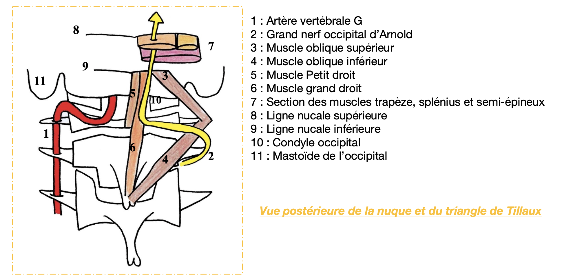

Messagepar Valencephale » 08 Avr 2021, 21:05
Reeee !
Alors après avoir bien relu l'item, en effet il est bien vrai mais assez ambiguë et mal formulé...
Je te mets le schma de ma fiche et tu vois bien qu'il passe sous le muscle oblique inférieur puis remonte en superficie du trigone :)

Messagepar ekheir » 08 Avr 2021, 21:19
Mouai enfin il sort d'en dessous puis passe au dessus, pas très clair...
Enfin bon, merci beaucoup a toi ;)
