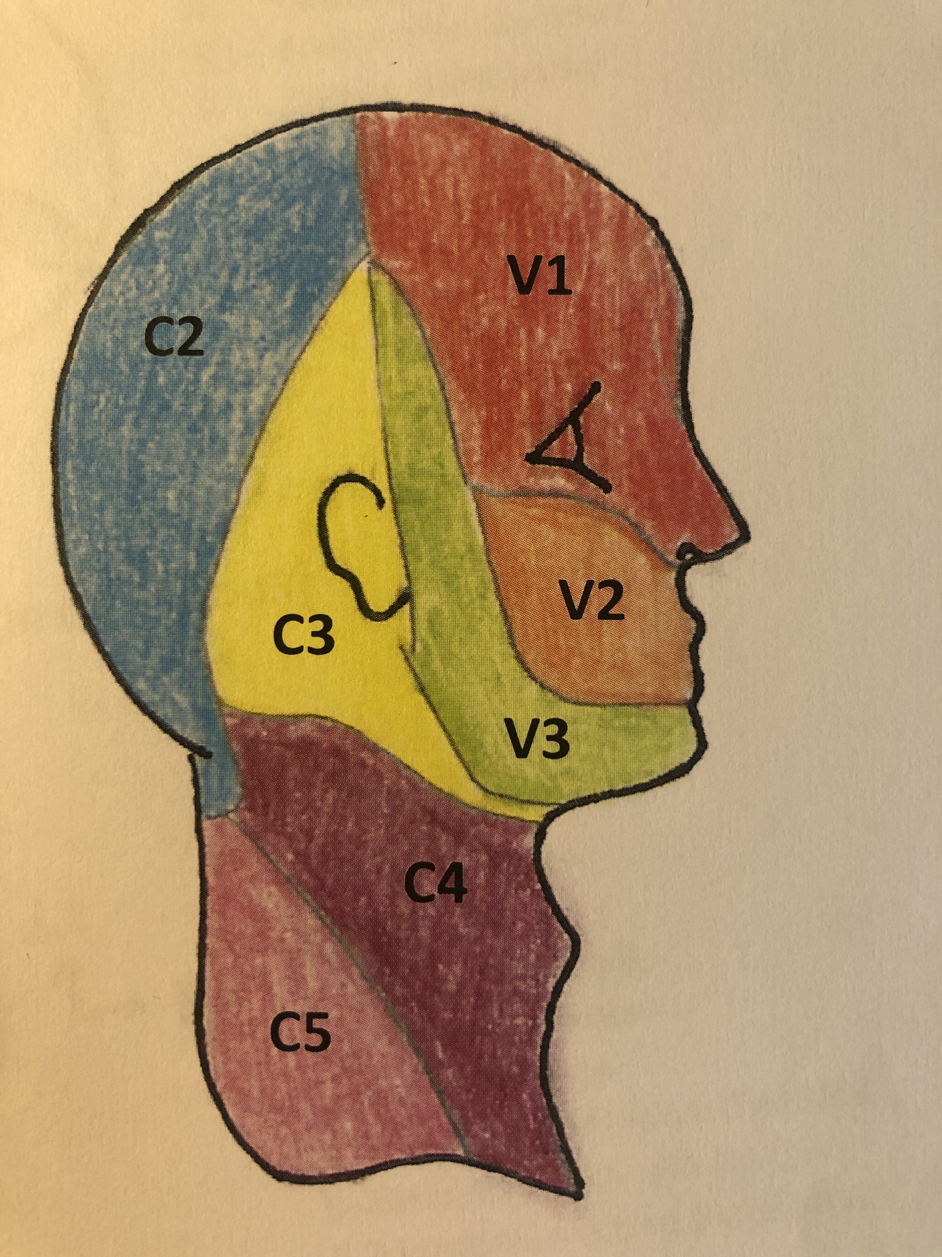

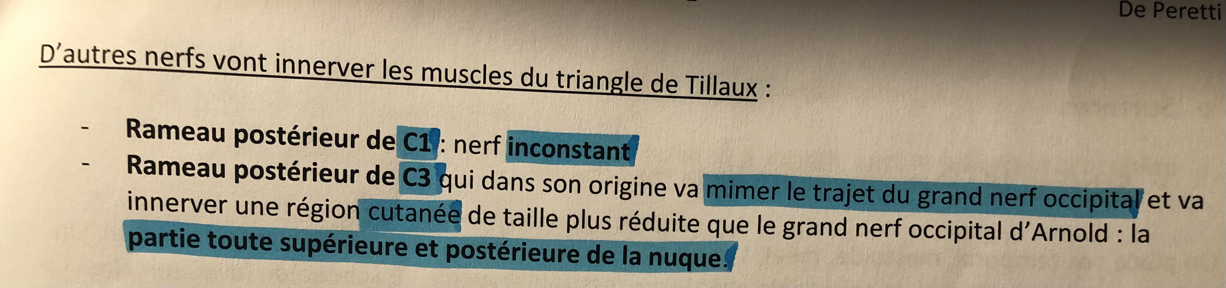

dans le triangle de tillaux (ronéo 1), on nous dit que C3 va innerver la partie toute supérieure et postérieure de la nuque sauf que dans la ronéo avec les territoires sensitifs (ronéo 2), on dit que C3 innerver la région autour de l'oreille et une bande cutanée en regard de la mandibule et C2 la nuque.
Surtout qu'avec le schéma, j'ai plus l'impression que c'est C2 qui va bien innerver une petite partie de la nuque en plus de la partie postérieure du crâne du coup je vois pas pourquoi on dirait que C3 innerve une partie de la nuque ?

Est-ce que tu peux me dire où tu as trouvé ça sur la ronéo pck la définition que tu me donnes de C3 s'applique à C2 ++++ :D

yes tiens ! c'est dans la première ronéo :

Alors il y a 2 ans le prof dessinait le dessin récap de l'innervation avec la définition de C3 que tu viens d'envoyer, avec une petite partie de C3 qui allait jusqu'à la nuque !
Mais il l'a simplifié l'année dernière, et c'est bien la nouvelle version qu'il faut retenir :
:arrow: C2 innerve la nuque, la partie postérieur du crâne jusqu'au sommet
:arrow: C3 innerve la région auriculaire
Evidemment si on te dit que C3 imprime le même trajet que le nerf ocipital d'Arnold compte le juste :)
