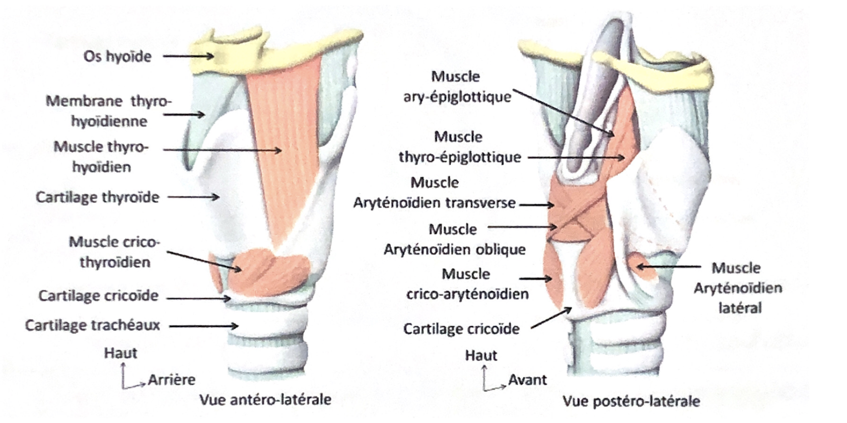

Roneo 4 page 7 il est dit que le muscle arythenoidien oblique est aussi appelé crico arythenoidien oblique
Mais on voit bien que sur les schémas 12 et 13 c’est pas du tout les mêmes insertions : l’arythenoidien oblique étant entre le sommet et le processus musculaire et le Crico arythenoidien s’insérant entre l’arythenoide et le cricoïde
Voilà si vous pouviez m’éclairer merci bcp !

Messagepar Valencephale » 30 Mar 2021, 11:38
:pascal: SALUT ! :pascal:
Je suppose que c'est toi qui es allé voir ma co-tut ce matin à la BU :wink2:
Ducoup je comprends mieux ta question mtn même si elle est super pointilleuse
Je te mets le schéma de ma fiche :
Tu peux voir que l'aryténoïdien oblique relie le processus musculaire d'1 aryténoïde avec le processus vocal de l'autre aryténoïde... mais le processus vocal est super proche du cricoïde, il le touche quasiment
DONC je pense que ce muscle doit avoir une insertion variable au niveau de ce processus et parfois s'insérer sur le cricoïde, c'est pour ça qu'on peut aussi l'appeler cric-aryténoïdien-oblique :)
Bon courage pour la suite ! <3 <3
