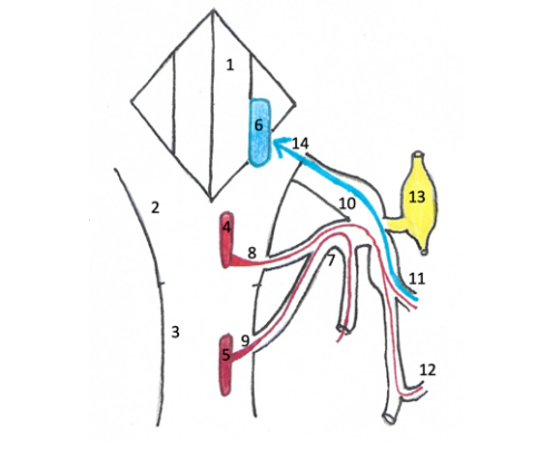

Je reviens sur le beau débat des nerfs laryngés. Dans sa réponse 2P dit qu'il y a des "anastomoses entre les laryngé inférieurs donc les 2 sont mixtes mais majoritairement moteur pour l’inférieur et majoritairement sensitif pour le supérieur. Les 2 nerfs s’anastomosent"
Donc, pour visualiser la chose, si on prend le schéma du cours:
Au début du trajet:
Le nerf laryngé supérieur, sort du ganglion plexiforme avec des fibres sensitives du X et motrices du XI
Le nerf laryngé inf sort du X avec les fibre du motrices XI
et ensuite ces deux nerfs s'anastomosent
Les fibres sensitives du X appartenant au nerf laryngé sup se mêlent à celles du nerf laryngé inf
Donc in fine si le prof pose la question au concours en disant que le nerf laryngé inf est mixte, ou qu'il possède des fibres sensitives on compte juste?
