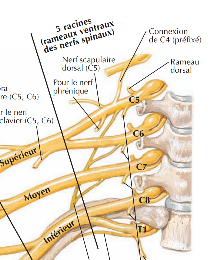

Bonjour,
Il me semble que cet item est faux, les racines ne sont-elles pas contenues dans la vertèbres ? De plus je ne trouve pas le passage du cours où il pourrait dire ce que dit votre item. Je trouve simplement que c'est le tronc postérieur qui passe au-dessus du dôme pleural d'où le syndrome de Pancoast-Tobias.
Merci !
Bonne soirée

Messagepar Valencephale » 07 Avr 2021, 18:29
:pascal: SALUT ! :pascal:
Alors mon item est bien VRAI et je vais vous expliquer pk :
:arrow: Pour commencer c'est un item d'annale et il est été validé comme juste par un perfect ; surtout qu'il tombe très très très souvent ++++
:arrow: Si vous regardez votre coupe en C7, vous pouvez voir les racines C8 et T1 qui cheminent SUR le dôme pleural, les racines ne sont pas à l'intérieur des vertèbres en ce qui concerne le plexus brachial puisqu'elles s'anastomosent 3/4cm après le FIV en différents troncs
Voilà bon courage pour la suite ! <3

Messagepar Pled » 08 Avr 2021, 23:56
Salut, je n'ai pas trouvé dans le cours mais bon si c'est tombé en annale ...
D'ailleurs je suis allé voir sur le Netter et en fait il s'agit bien de racines mais c'est seulement le nom donné aux rameaux ant des nerfs spinaux C5 à T1 qui forment donc les "racines" du plexus brachial. Les racines nerveuses cervicales comme toutes les autres s'unissent bien à l'intérieur du rachis pour former le nerf spinal qui sort par le foramen intervertébral.
Merci pour ta réponse !
