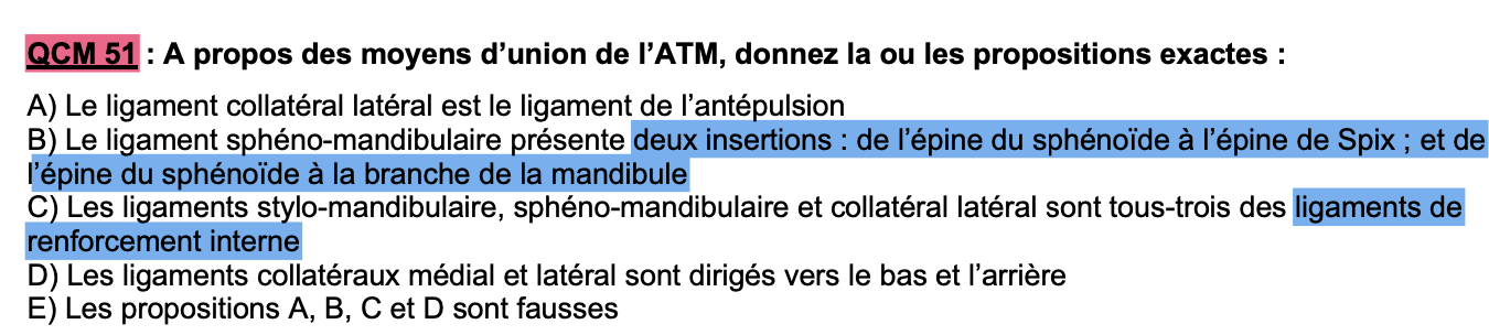

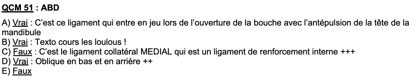

saluuut :lool:
je reprends les memes questions que ce post qui n'avait pas eu de reponse: https://www.carabinsnicois.fr/phpbb/vie ... ne#p651970
du coup ce que j'ai surligné c'est ce que je ne capte pas, c pas ecrit dans le cours, est ce que faut qd meme le retenir ou c'est HP?
merciii d'avancee :in-love:

Alors pour l'item B :
:arrow: Il est bien VRAI, tout simplement pck il signifie la même chose... il est super bancale surtout que le prof ne demande pas de retenir le nom de "Spix" cette année. Mais l'épine de Spix se situe au niveau de l'angle de la mandibule donc ca revient exactement au même :)
Pour l'item D :
:arrow: C'est quelque chose à savoir par contre : tu as 4 ligaments qui renforcement l'ATM : 2 sont des ligaments à distance (stylo-mandibulaire et sphéno-mandibulaire) et 2 sont des ligaments de renforcement = épaississement de la capsule articulaire (collatéral latéral et collatéral médial)
Bon courage pour la suite ! <3 <3
