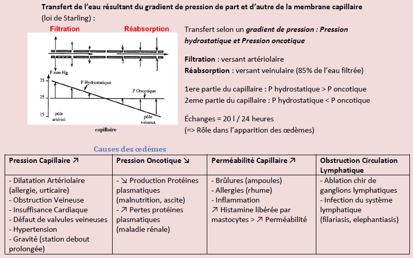

Bonjour !
Aujourd'hui Magné nous a parlé du phénomène de Starling mais entre les "incidents techniques" et le bruit en amphi je n'ai pas du tout compris ce que c'était ... QQun pourrait m'expliquer svp ? Merci !

Messagepar Aude » 04 Mar 2011, 14:15
Phénomène de Starling
(la partie sur les oedèmes est pour vous aider à comprendre!)
