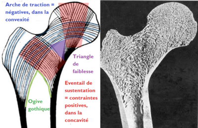

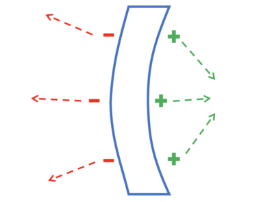

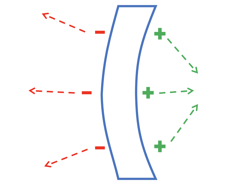

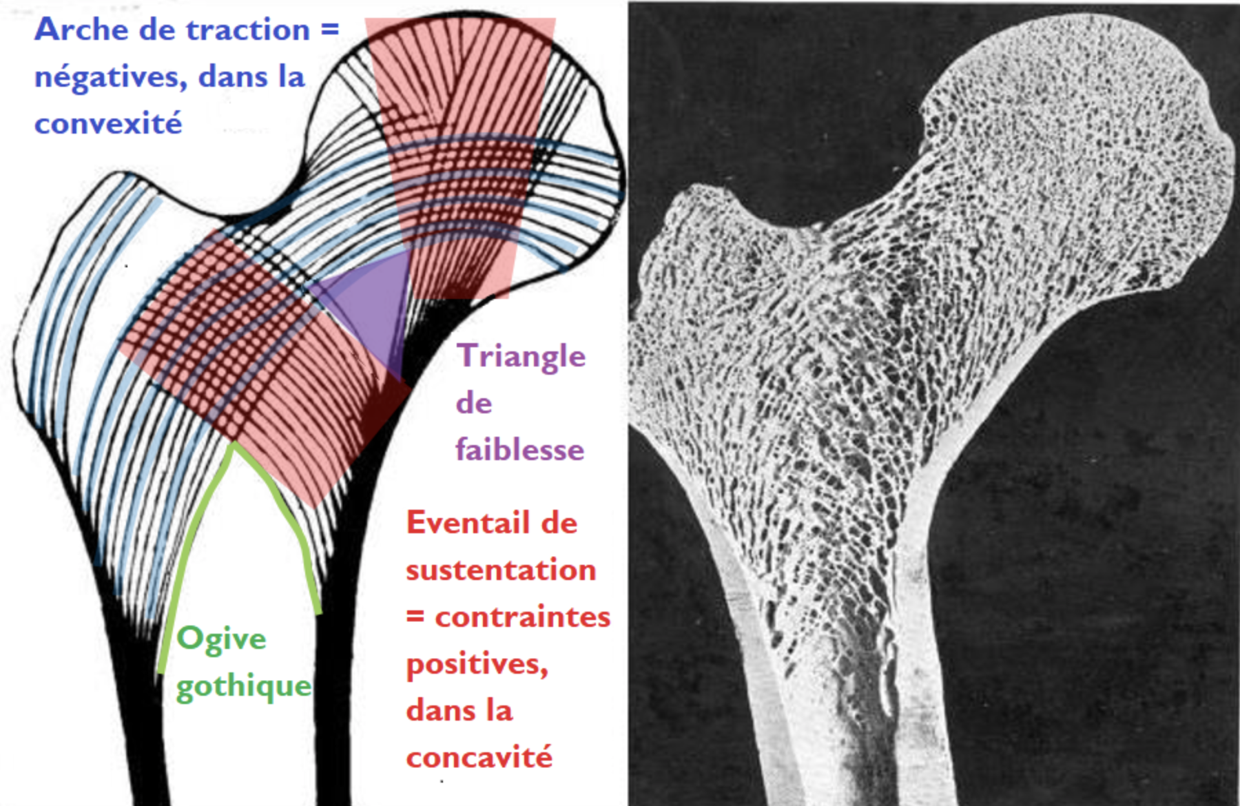

Tu sais que quand l'os est soumis à une pression, il va se courber et les contraintes vont se répartir à la périphérie de l'os :
:arrow: dans la concavité les contraintes vont être positives
:arrow: dans la convexité, les contraintes vont être négatives
Au niveau des métaphyses, le tissu osseux est spongieux (en non pas cortical) : les contraintes empruntent des lignes de force (selon la loi de Wolf) qui définissent les travées spongieuses de ce tissu. Elles vont prendre la forme soit d'un éventail de sustentation (pour les contraintes positives), soit d'une arche de distraction (= traction) (pour les contraintes négatives).
L'arche, l'éventail et les autres travées spongieuses s'entrecroisent, mais il reste un triangle de faiblesse. C'est un espace sans lignes de force et donc plus facilement soumis au risque de fracture.
Je te mets un beau schéma de ma vieille pour visualiser un peu tout ça :
Mémos :
éventail => chaleur => soleil => positif
arche de traction => fatigant => négatif
Concavité : les flèches se rapprochent => positif
Convexité : les flèches s'éloignent => négatif
J'espère que c'est mieux, sinon hésite pas :wink2:

C'est super bien expliqué, je comprends beaucoup mieux maintenant
merci beaucoup !
