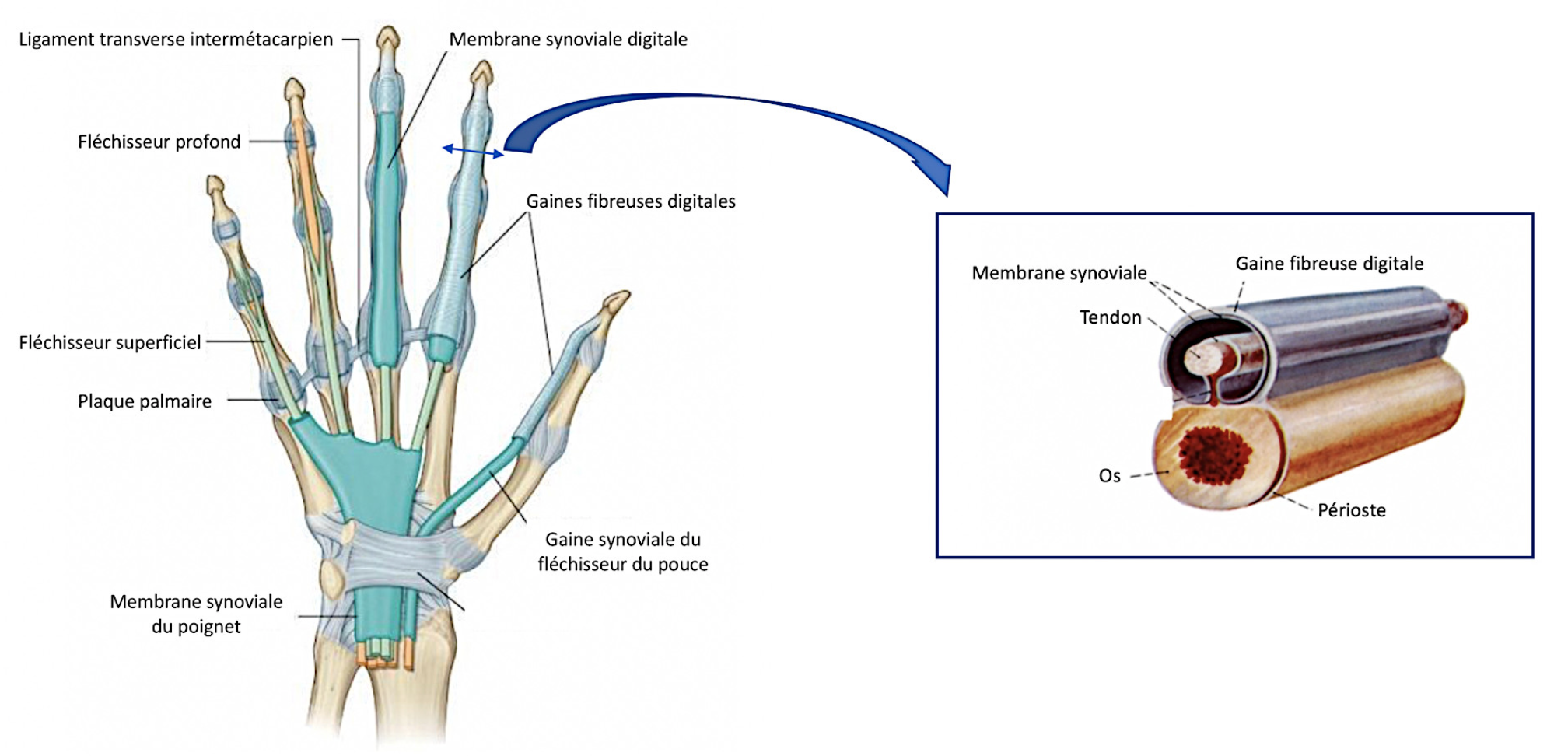

Bonjour !
Je n'arrive pas trop à comprendre la différence entre les gaines séreuses et les gaines fibreuses. J'ai compris que les séreuses étaient au niveau des doigts, et permettent au tendon de glisser, mais pour les fibreuses, il est dit qu'il y a des poulies de réflexion et qu'elles empêchent le tendon de s'éloigner du muscle, mais j'ai du mal à visualiser. Est-ce qu'il serait possible d'avoir un récap ?
Merci d'avance ! :D

Petit récap :
Les gaines tendineuses sont des sortes de tubes qui entourent les tendons.
Il y en a deux types :
:arrow: Les gaines fibreuses sont au contact du plan osseux. Elles maintiennent le tendon et lui donnent sa direction.
:arrow: Les gaines séreuses (synoviales) qui sont contenues dans les précédentes. Leur feuillet viscéral est plaqué contre le tendon alors que leur feuillet pariétal est accolé à la face profonde de la gaine fibreuse. Comme elles sont synoviales, elles sécrètent lu liquide synovial qui facilite le glissement du tendon.
C'est plus clair ? :coeur:

C'est beaucoup plus clair, merci ! :angel:
