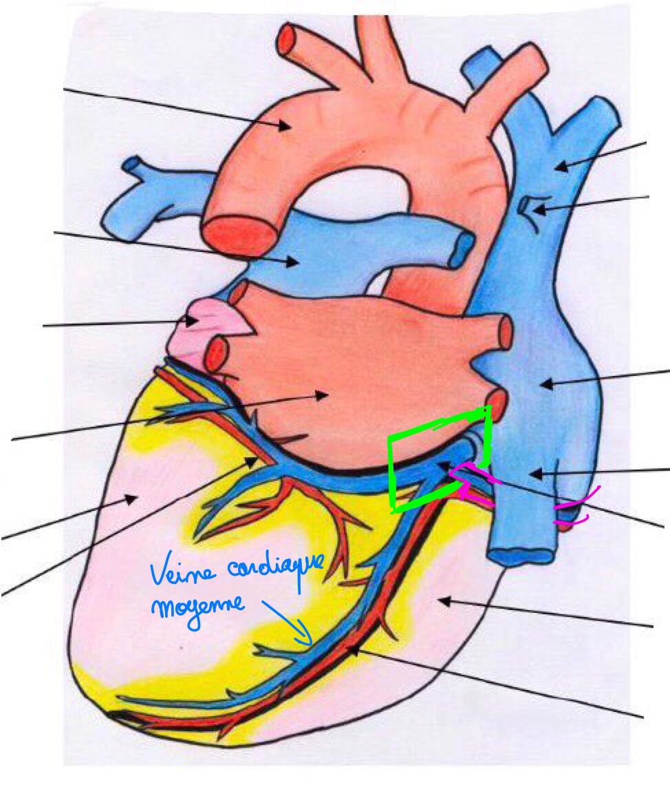

Bonjour, tout d'abord merci pour ta fiche sur la cardio mais il y a quelque chose que je ne comprends pas vraiment sur les schémas
Premièrement sur le schéma avec la vu postérieur
( qui s'affiche normalement ) la zone que j'ai entouré en vert est décrite comme étant la grande veine coronaire. Hors il me semble que cette zone correspond au sinus coronaire, c'est d'ailleurs expliqué à la fin de la fiche dans la partie vascularisation veineuse du cœur.

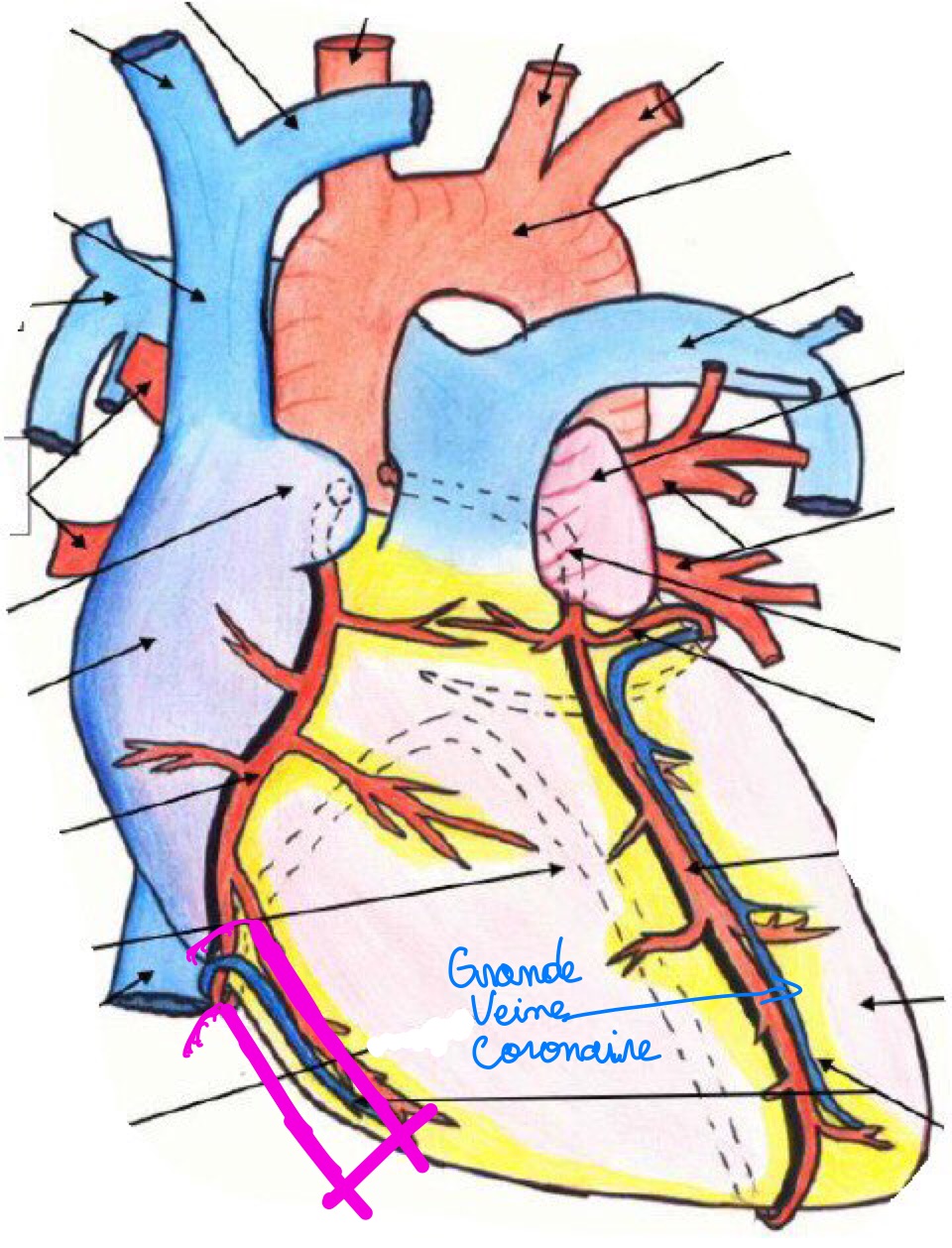

J'ai également entouré en rose sur la photo la petite veine du cœur que l'on retrouve au plan antérieur ce qui nous amène à la deuxième photo :
Dans la fiche la grande veine cardiaque est décrite comme démarrant au niveau de l'apex passant sous l'atrium gauche par l'axe de l'artère circonflexe en gros puis s'abouche dans le sinus coronaire. Mais ici sur la photo la veine que j'ai entouré en rose est également appelé grande veine coronaire alors qu'il s'agit de la petite veine cardiaque.

Messagepar Zélus » 15 Jan 2021, 09:52
Salut Alexis :)
:arrow: Alors pour ta 1ère question concernant le sinus coronaire :
La zone que tu as entouré en vert correspond bien au sinus coronaire, qui est la dilatation terminale de la grande veine coronaire.
Donc ce n'est pas faux de dire que c'est aussi la grande veine coronaire (qui est comme tu peux le voir sur le schéma, rejointe par les autres veines du coeur).

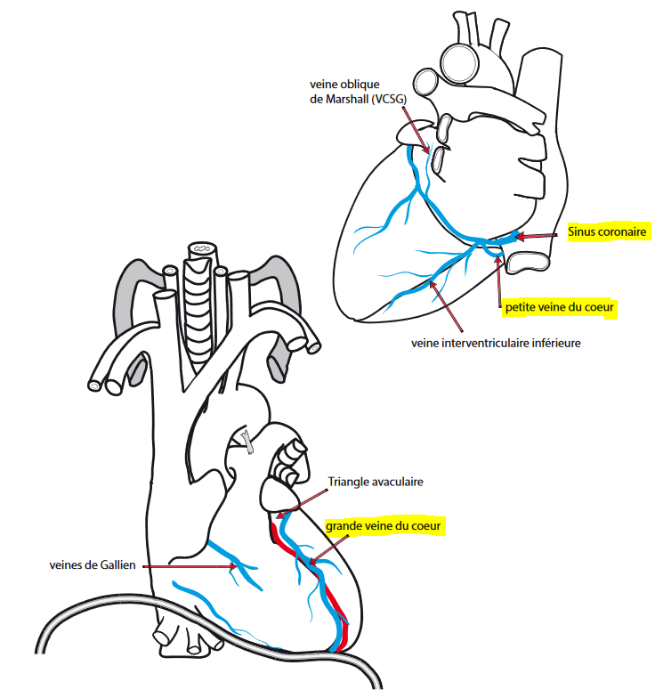

:arrow: Pour ta 2e question, j'ai regardé les légendes du schéma, et à aucun moment on ne dit que la structure que tu as entouré en rose est la grande veine coronaire, c'est bien la petite veine coronaire (non mentionnée dans le cours).
Je te mets un schéma qui te montre bien les 2 veines :
En revanche tu as bien compris le trajet de la grande veine coronaire.

Messagepar Alexis03 » 15 Jan 2021, 17:10
D'accord merci beaucoup pour ta réponse détaillée.
Mais pour ma deuxième question je ne comprends pas,
en fait sur la première photo en vu antérieur on voit une flèche sur la droite qui pointe la grande veine coronaire, et de cette flèche naît une autre flèche qui vient cette fois ci montrer la petite veine du cœur entouré en rose. Je pensais donc que les deux veines étaient décrites comme étant les mêmes.
Merci

Messagepar Zélus » 15 Jan 2021, 19:24
Ahhhh effectivement je viens de voir la flèche en question, je ne sais pas pourquoi ils l'ont mise (c'est un schéma tiré de la ronéo de l'an dernier).
Comme tu l'as bien compris parmi ces deux flèches reliées, une pointe la petite veine coronaire (celle de gauche, mais pas besoin de retenir cette veine) et l'autre pointe bien sur la grande veine coronaire (celle de droite).
Bien vu :wink2: tout est clair maintenant ?
