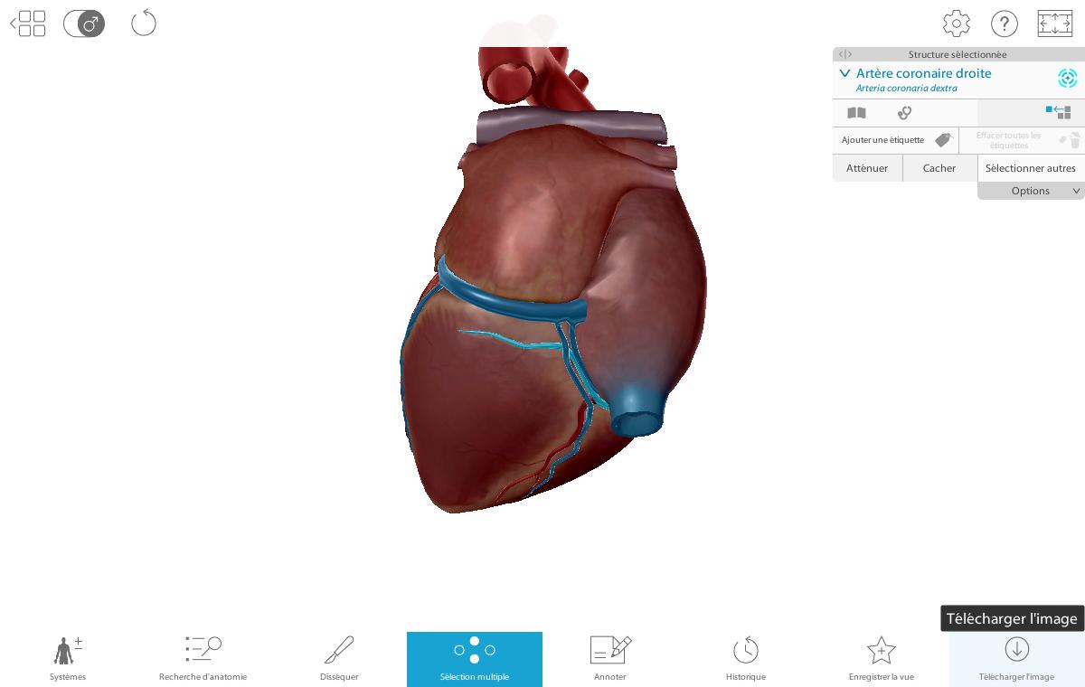

J'avais un question par rapport à la coronaire droite, dans la fiche tu dis qu'elle rejoint finalement La Croix des sillons, mais sur le logiciel j'ai l'impression que ça coïncide pas trop et qu'elle est quand même plus basse, est ce que c'est parce qu'on est pas sur une extrême précision :question:
J'ai repris l'image que t'as utilisé pour une questions précédente
Merci! :wink2:

Messagepar Zélus » 19 Jan 2021, 19:18
Salut Théo ! :)
Alors il faut savoir que l'anatomie c'est pas une science exacte, selon les individus il y a des variations, et que tout n'est pas organisé de manière millimétrique.
Donc vraiment stppp n'essaye pas de chercher les trajets précis sur internet, d'un schéma à l'autre tu auras des variations minimes de toutes façons.
:arrow: Pour l'artère coronaire droite, sur la capture écran de visible body tu vois quand même que la coronaire droite avec sa branche inter-ventriculaire postérieure rejoint la zone où se trouve la croix des sillons, sur le logiciel ils la représentent passant vraiment pas loin.

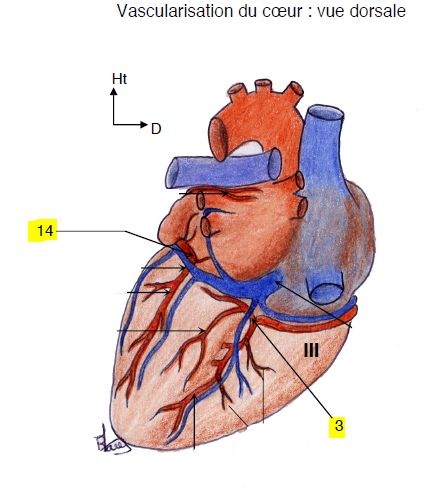

:arrow: Pour l'artère circonflexe, effectivement c'est moins évident à voir mais voici exactement ce que le prof disait l'an dernier (version à confirmer quand le cours de cette année sortira) :
L’artère circonflexe, suit le sillon atrio-ventriculaire gauche et rejoint la croix des sillons à la face postérieure (le prof vous précise que tout ce qu’il décrit n’est qu’une version générale et qu’il existe beaucoup de variations anatomiques)."
:arrow: Pour résumer : l'artère coronaire droite avec sa branche qui est l'inter-ventriculaire postérieure, et l'artère circonflexe rejoignent bien la croix des sillons en postérieur (version du cours à retenir, où le prof donne le trajet global des artères).
En lien je te mets une image de l'atlas du Pr.Baqué qui nous sert en 2e année (tu vois que pour la circonflexe Bronsard a fait un peu une approximation du trajet, mais toujours est-il que le trajet n'est pas millimétrique, en p1 c'est une vue globale, sur certains individus ça sera plus à la croix des sillons que d'autres).
En (14) l'artère circonflexe / en (3) l'interventriculaire postérieure venant de la coronaire droite)
C'est tout bon ? :lool:
