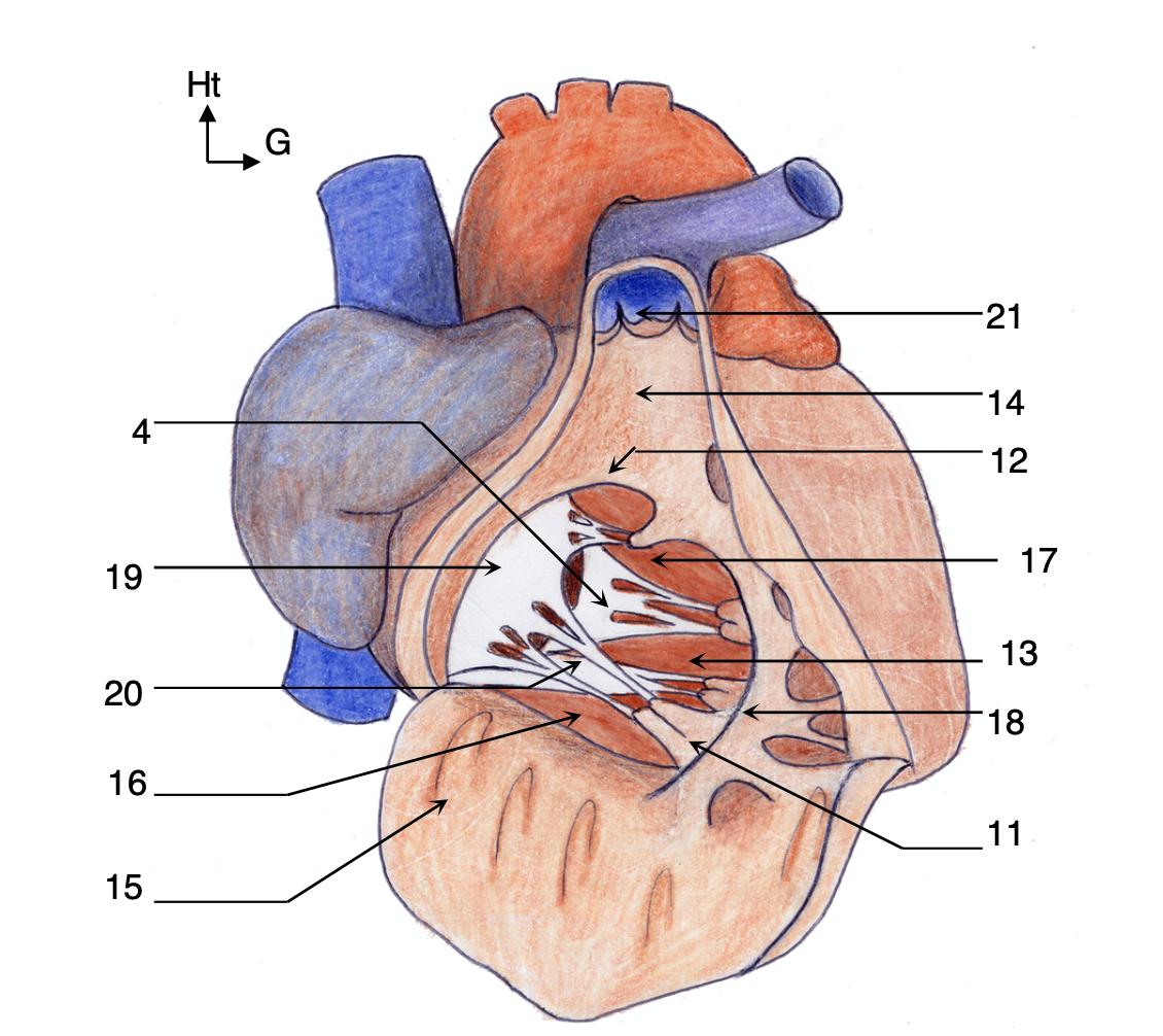

saluuut j'ai une question concernant la chambre de chasse, j'ai pas trop compris ce que c'était. Je pensais que c'était ce qui permettait de contracter le ventricule lors de la systole car sur le schéma on dirait que ça appartient aux paroies du coeur, mais du coup dans son récapitulatif le prof dit " le fermeture de la valve atrio ventriculaire droite dites tricuspide entraine le premier bruit, ensuite le sang est chassé vers la chambre de chasse " c'est un abus de langage ou il y a vrm du sang qui y passe?
merci d'avance :coeur:

Messagepar Kev33Kev » 19 Mar 2021, 09:25
Saluuuut :soldier:
Je ne comprend pas trop ta question ...
Le ventricule va avoir deux chambres :
-une chambre atrial qui est la chambre diastolique du coeur :arrow: elle reçoit le sang venant de l'atrium en 13 sur le schéma
-une chambre de chasse qui est la chambre systolique, c'est par la que part le sang vers en 14 sur le schéma
C'est juste de l'anatomie morphologique :)

Messagepar Da-Na » 19 Mar 2021, 10:41
Bonjour !
Je me rajoute car dans le DM (qui est top, merci !), on parle dans la correction de chambre de chasse atrial et la chambre de chasse du ventricule DROIT. Je voulais savoir si on pouvais dire chambre de chasse atriale. Je pensais que chasse c'était réservé pour l'autre chambre (la systolique).
Merci d'avance :D

Messagepar Kev33Kev » 20 Mar 2021, 13:25
Alors j'ai pas très bien compris ta question mais les chambre de chasse sont réservé aux ventricules :)
Tu peux les visualiser sur le schéma d'en haut :P

Messagepar Da-Na » 20 Mar 2021, 17:00
Je vais essayer d'être plus claire :lol:
Dans le DM, il y a un item sur les chambres des ventricules et il est dit dans la correction du QCM 6 B : "Entre la chambre de chasse atrial et la chambre de chasse du ventricule DROIT".
Dans le cours on parle : - de chambre atriale (sans rajouter le chambre de chasse atriale )
- et on parle de chambre de chasse (la chambre de chasse qui va envoyer le sang vers l'artère pulmonaire).
Donc je pensais que le mot "de chasse" c'était uniquement pour celle qui allait envoyer le sang vers l'artère pulmonaire. Est-ce que c'est pas ça ?
Merci d'avance :D

Messagepar Kev33Kev » 23 Mar 2021, 17:04
Alors oui du coup c'est une petite erreur de retranscription de ma part je suis désolé mais je ne pense pas que cela reste faux pour autant :wink2:
Après ne t'inquiète pas si le prof veut piéger, tu le verras en énorme :lool:
