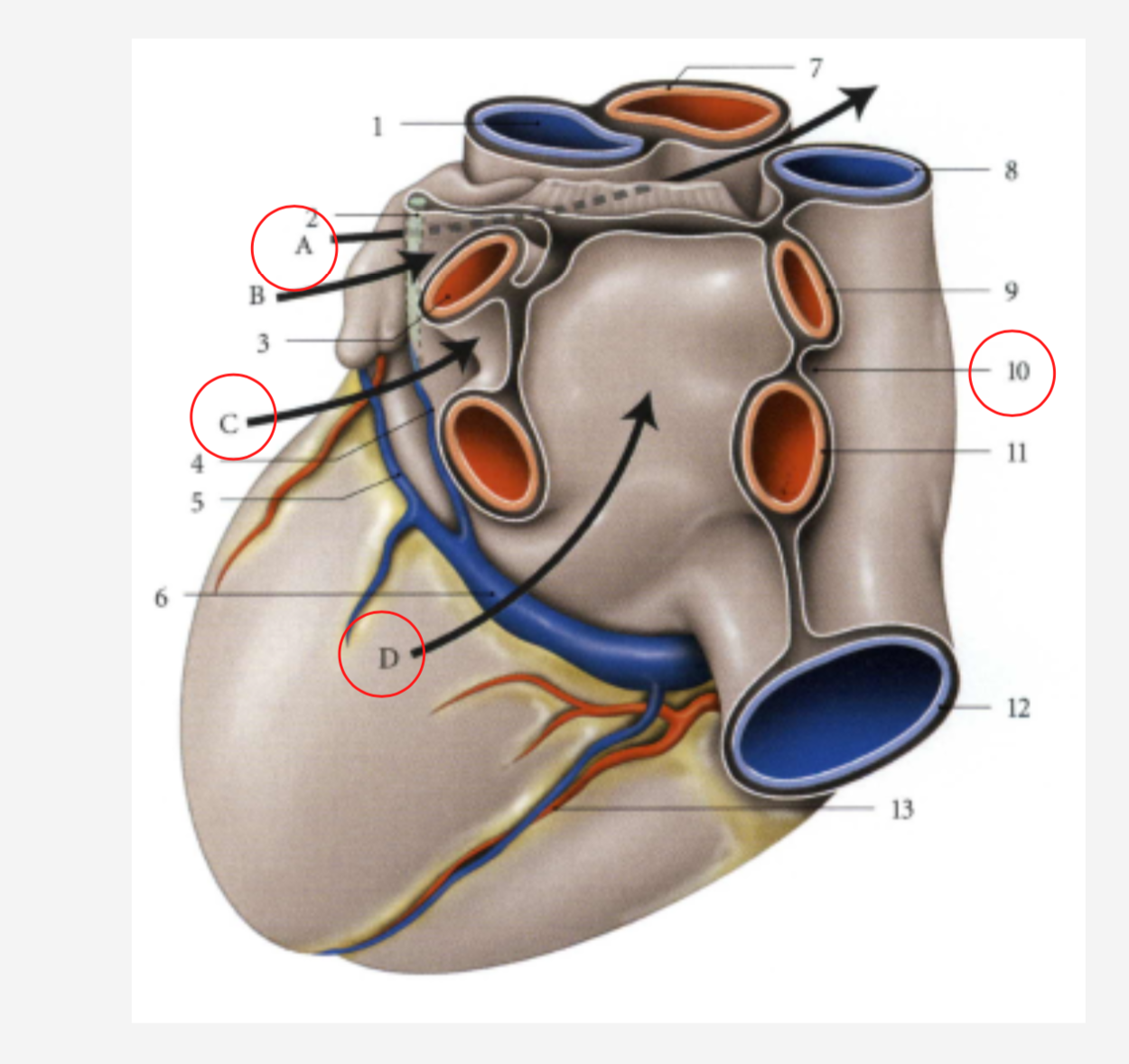

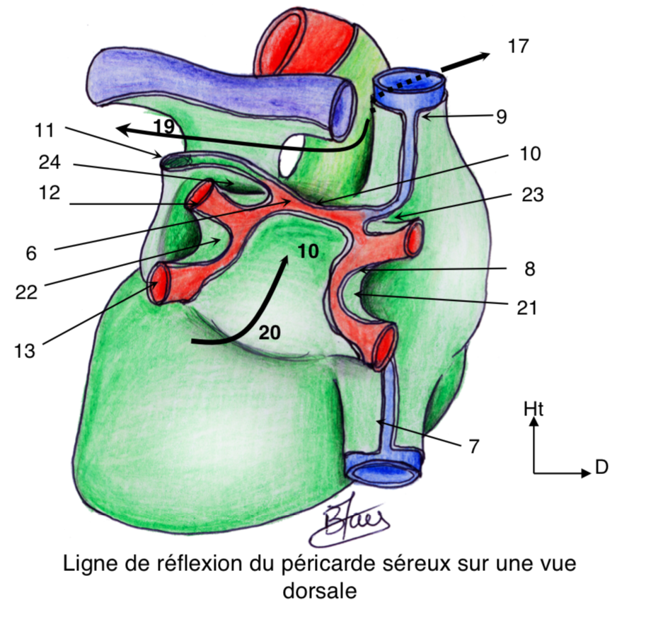

D'après le référentiel cardio-pulmonaire du professeur Baqué, il existe deux différents récessus qu'il ne faut pas confondre :
- C'est un peu trop poussé pour la P1, mais le recessus inter-pulmonaire est divisé en deux : Le récessus inter-pulmonaire droit et le récessus inter-pulmonaire gauche = ils se disposent au niveau de l’écartement des veines pulmonaires supérieures et inférieures (21 / 22 schéma 1 ; C / 10 schéma 2)
- Le récessus d'Allisson, est aussi appelé récessus rétro-cave = il se trouve entre la VCS et veine pulmonaire supérieure droite (23 schéma 1)
