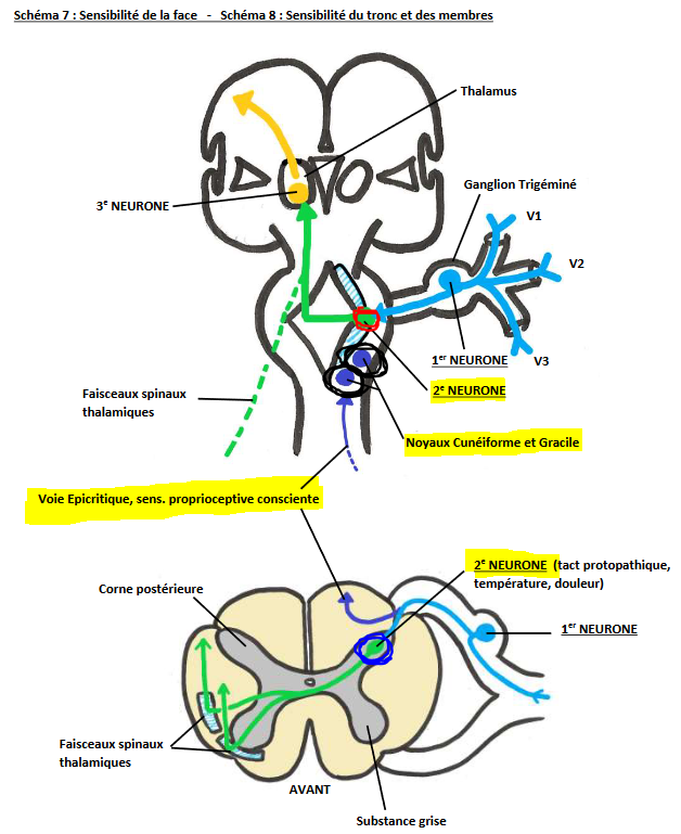

Salut c’est encore moi,
Dans la partie chaîne trineuronale de la sensibilité :
Est-ce que le deuxième neurone du tronc (pour epicritique et proprioceptif) qui se trouve dans « les noyaux cunéiformes ou graciles de la moelle allongée » correspond au même deuxieme neurone que pour la sensibilité de la face (« 6e colonne de noyeux du plancher du V4 ») ?
Car sur le schéma on dirait bien
Mercii
00000

Alors je te mets ici le schéma de la ronéo (Sarah cette boss d'ailleurs qui a dessiné) pour bien visualiser
Le corps cellulaire du 2e neurone
:arrow: POUR LA FACE : est au niveau de l’axe gris (membre) et sur la 6e colonne de noyaux du plancher du V4/de la fosse rhomboïde (entouré en rouge)
:arrow: POUR LES MEMBRES
- tact protopathique/température/douleur : au niveau corne postérieure de la moelle (entouré en bleu)
- tact épicritique + sensibilité prorpioceptive consciente : noyaux cunéiformes ou grasiles dans la moelle allongée (entourés en noir)
Donc non les deux neurones dont tu parles sont biens différents (mais celui de la voie épicritive n'est que peu abordé donc il a pas bien détaillé son trajet contrairement aux autres).
C'est plus clair ?
Bon courage :wink2:

Oui je vois, je pensais ca car il n'y a qu'un seul neurone vert
Merciii :wink2:
