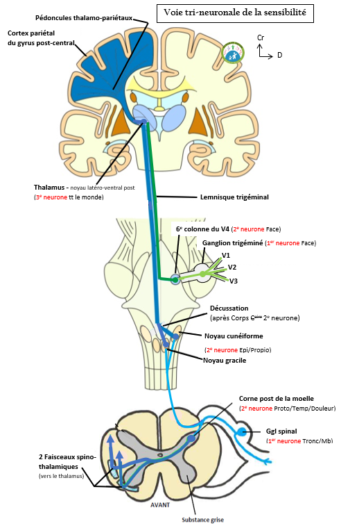

Bonjour,
Dans le cours, le prof parle du lemnisque du trijumeau par rapport à la sensibilité de la face et en tapant sur internet j’ai vu que « la voie lemniscale » correspondait à la sensibilité épicritique. Du coup, j’aimerai bien savoir ce que c’est exactement la voie lemniscale.
Je préfère poser la question puisque ça fait longtemps que le prof donne ses cours il a peut-être oublié de nous en parler..
Merci !

A la fin de la fiche que je viens de sortir sur les téguments (dispo sur le CT) j'ai mis un schéma très détaillé de la sensibilité que j'ai modifié selon les notions du cours.
C'est celui-ci
Tu vois ainsi ce qu'est le lemnisque du trijumeau.
Il existe aussi d'autres lemnisques, dont le prof ne parle pas (ex : le deutoneurone du tronc & membres de la sensibilité épicritique circule dans le lemnisque médial). La voie lemniscale n'est pas destinée uniquement à la sensibilité épicritique.
Ce sont des faisceaux de nerfs globalement, qui remontent vers le thalamus.
Donc il n'y a pas d'erreur dans ce que dit le prof, mais je ne conseille pas vrmt de creuser le sujet, ça ne tombera pas c'est d'un niveau bien plus poussé que la p1.
Tu as compris ? :)
