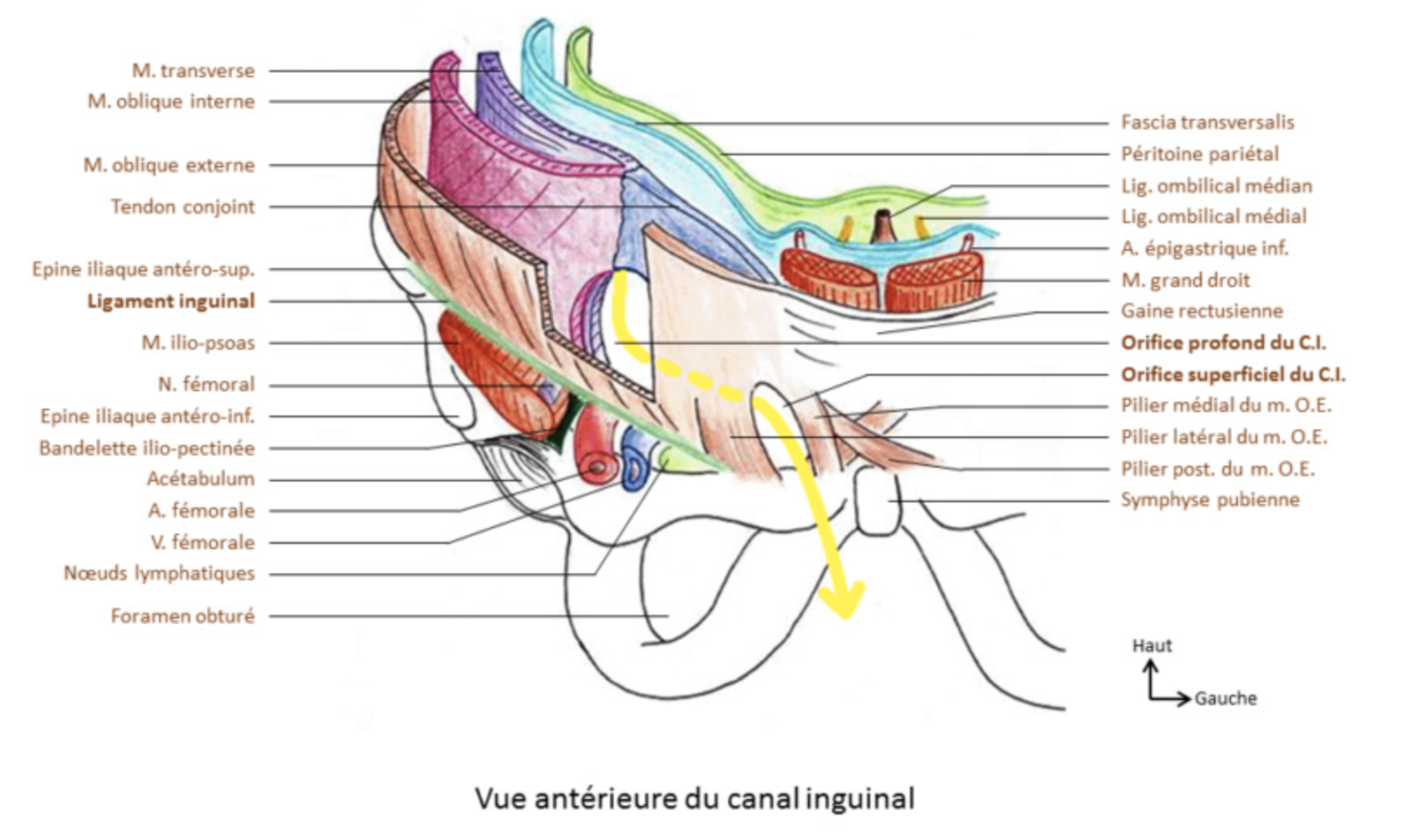

Messagepar Daphalgan » 01 Mar 2021, 12:50
Je ne comprends pas trop pourquoi sur une vue postérieure on voit le tendon conjoint (schéma 10 de la ronéo) . Le tendon conjoint c'est bien la fusion entre les portions fibreuses du muscle oblique interne et transverse? Or, on nous dit que sous le nombril, les portions aponévrotiques passent toutes devant le muscle grand droit... On devrait pas retrouver le tendon conjoint devant du coup (sur une vue antérieure) ?
Merci

Messagepar Mattibia » 03 Mar 2021, 19:13
Oui, tu as raison.
Le prof le représente pour que vous compreniez comment s'agencent les structures et pour voir la délimitation l'OIP à laquelle participe le tendon conjoint.
C'est plus clair ? :wink2:

Messagepar Daphalgan » 04 Mar 2021, 15:09
Du coup, si dans un item on nous dit que le tendon conjoint est visible sur une vue postérieure, on doit le compter faux ?

Messagepar Mattibia » 15 Mar 2021, 21:09
Reee :)
En fait ça dépend en vue postérieure de quoi.
Par exemple, si sur ton schéma on voit directement le muscle transverse, on devrait voir le tendon conjoint, par contre s'il y a le péritoine, on ne devrait pas le voir.
Je te mets un autre schéma que celui de la ronéo pour mieux comprendre :
C'est mieux ? :wink2:
