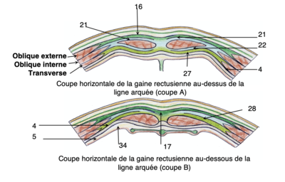

Bonjour,
Dans les schéma de la gaine rectusienne (GR) le prof ne dessine pour la partie sup que les 3 aponévroses des obliques et dit en décrivant le transverse qu’il « constitue la paroi postérieure de la gaine rectusienne »
Quand il décrit la partie inférieure il rajoute le fascia transversalis et la péritoine
Du coup est ce que ces 2 nouvelles couches n’existent que pour la partie inférieure de la GR (mais je ne pense pas car le péritoine par exemple s’étend jusqu’au sommet de la cavité abdominale) et est-ce qu’il faudrait rajouter ces 2 couches dans le schéma de la partie sup de la GR ? Si c’est le cas serait-ce toujours correct de dire que le transverse est ma paroi post de la GR ou ce serait plutôt le péritoine en tant que dernière couche ?
Merci d’avance
Etudiant11

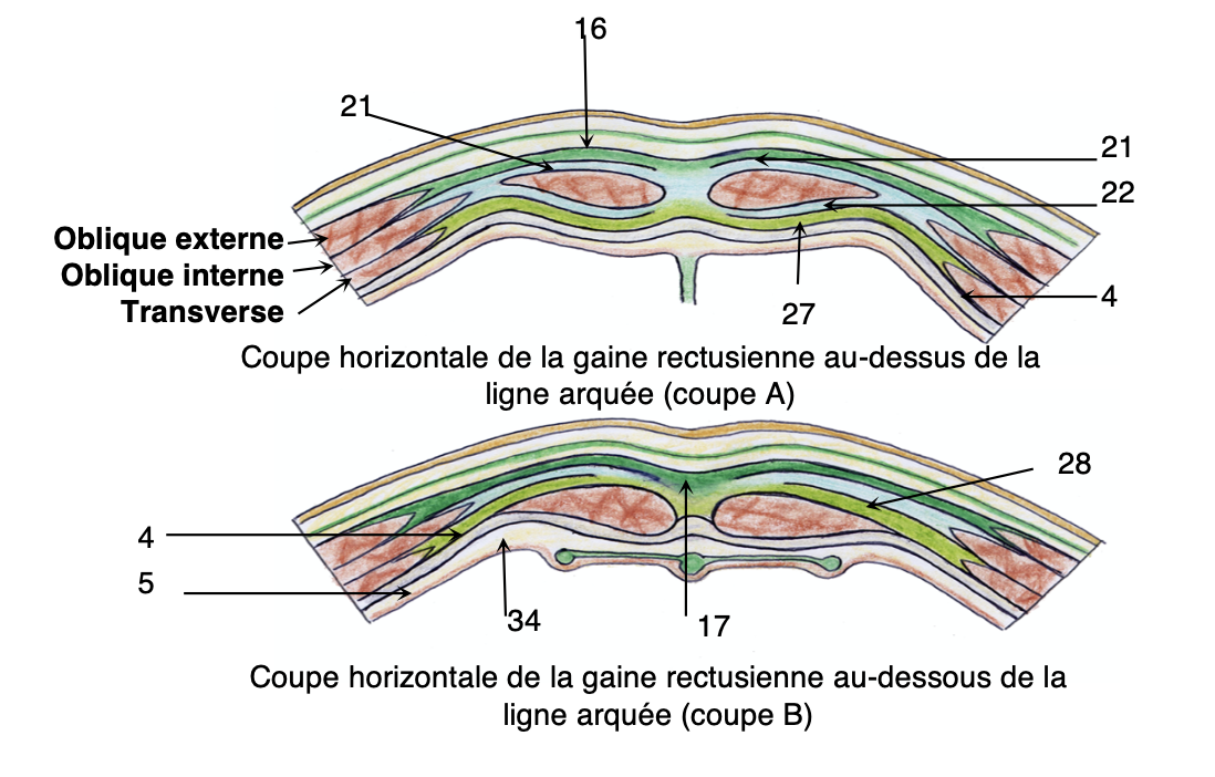

Le péritoine et le fascia transversalis sont présents à la face profonde du muscle transverse aussi à la partie supérieure de la gaine rectisienne (tu pourrais les rajouter sur le schéma).
Malgré tout, la paroi postérieure de la gaine rectusienne au-dessus de la ligne arquée est le transverse.
Le péritoine et le fascia ne la forment qu'en dessous (quand le transverse est passé en avant).
Je te mets un schéma du référentiel du prof (qui est aussi sur la ronéo) avec les légendes :
4 : fascia transversalis
5 : péritoine pariétal
16 : oblique externe qui forme le feuillet antérieur de la gaine
17 : ligne blanche
21 : feuillet antérieur de l'oblique interne
22 : feuillet postérieur de l'oblique interne
27 : transverse qui forme le feuillet postérieur de la gaine
28 : transverse qui contribue au feuillet antérieur de la gaine
34 : tissu graisseux entre fascia et péritoine
C'est plus clair ? :wink2:
