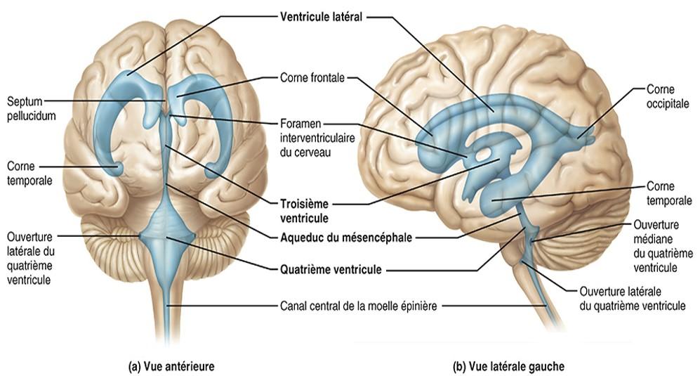

Heyyyy alors là c'est confus donc je vais te faire un petit récap de kékesai c'est 2 structures:
L'aqueduc du mésenséphale c'est un canal qui relie le 3ème ventricule (V3) au 4ème ventricule (V4), c'est une structure qui fait partis des cavités du SNC, dans lequelle passe le LCS produit par les plexus choroides présent sur la paroi des ventricules. Tu le vois bien sur ce schéma, l'aqueduc est situé sur la face postérieure du mésencéphale (d'où "aqueduc du mésencéphale")

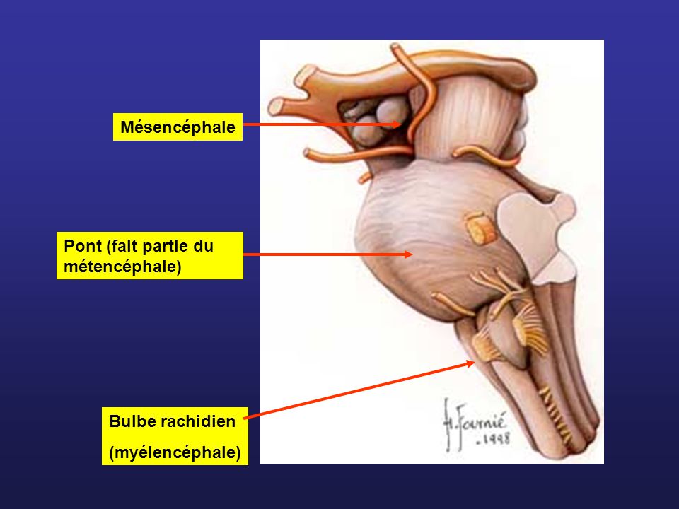

Le pont de Varole, qu'on appelle surtout pont du métencéphale, est une protubérance du métencéphale formant comme un pont couché en avant. C'est donc une structure faisant partis du tronc cérébral.
Il n'y a donc aucun lien direct entre les 2 structures !
