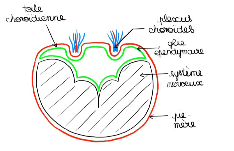

Re: pie mère
Messagepar Dark Moulaga » 31 Jan 2021, 23:14
Heyyyy, alors d'après le schéma de la ronéo, on dirait bien que les ventricules ne sont pas intégralement recouvert de pie-mère
Je vais demander au prof qlq précisions sur la paroi des ventricules :wink2:
