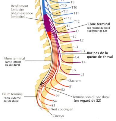

Messagepar leana.lgp » 09 Mar 2021, 12:31
Bonjour ! La colonne intermédio-ventrale est de s2 à s4 mais la moelle est sensé se terminer en l2 et les racine de la queue de cheval en s2, du coup cette colonne est en dehors de la moelle spinale ?

Messagepar Dark Moulaga » 16 Mar 2021, 10:23
Heyyy, alors la moelle s'arrète au niveau de la VERTEBRE L2 et non du MYELOMERE L2 !
Donc l'IMV est bien issue des myélomères S2 S3 S4 !
